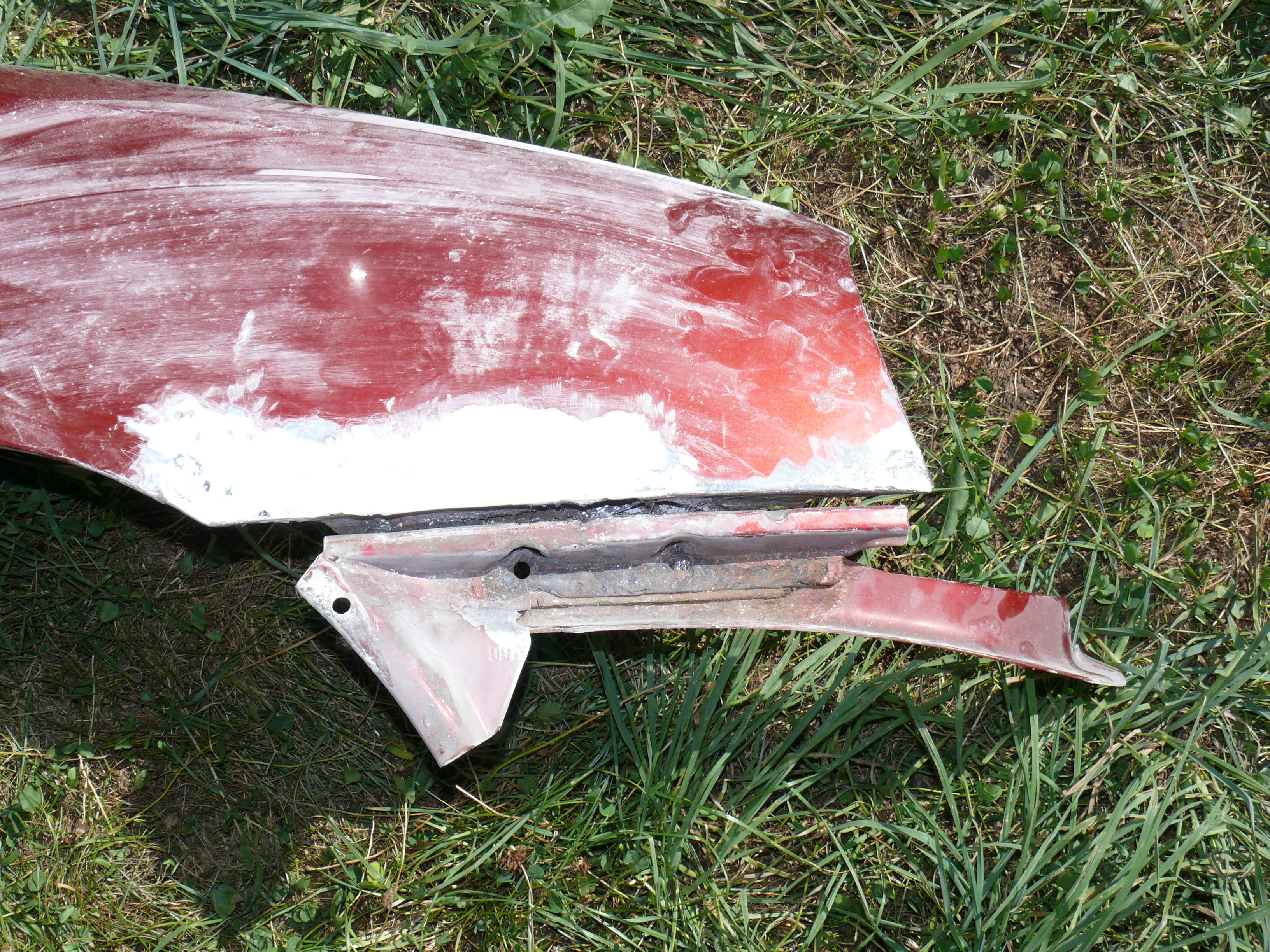

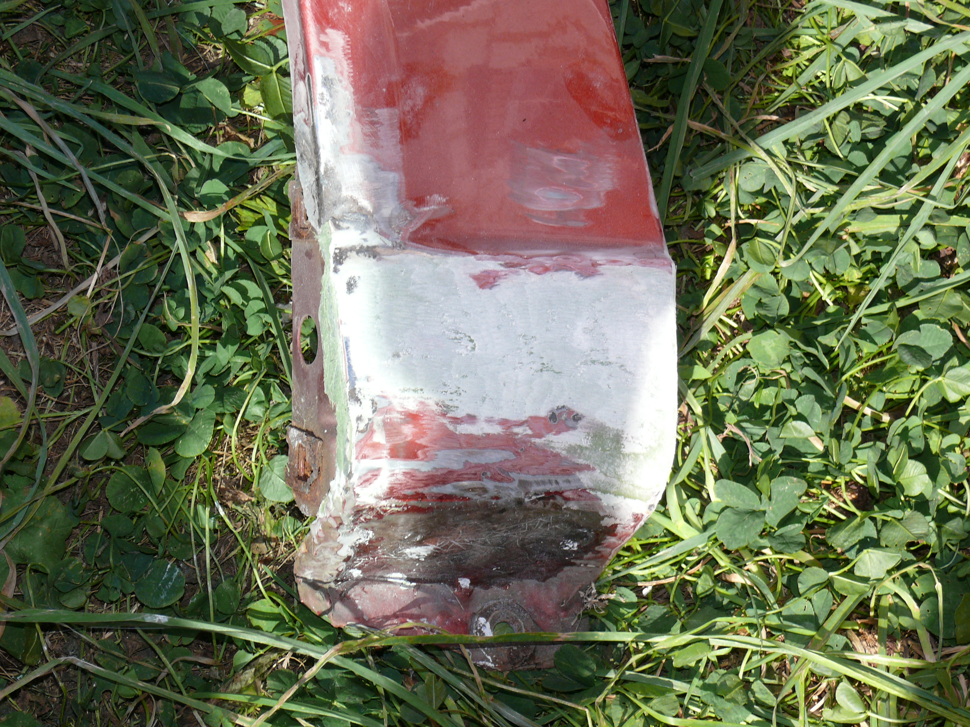

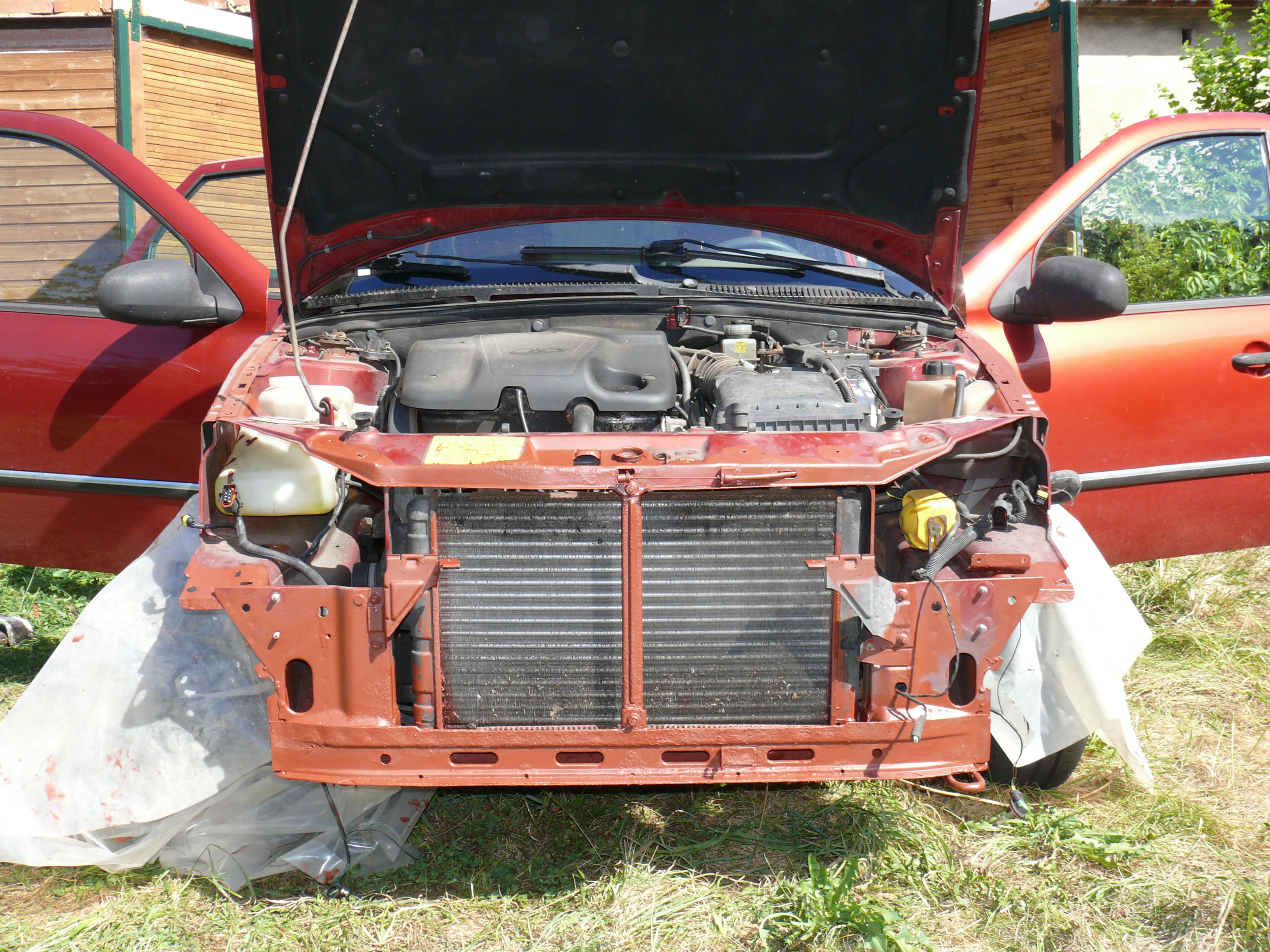

Enem kdybyste chtěli vidět, co jsem za ta léta prováděl s Beruškou ... :-)
https://photos.app.goo.gl/59jzCeSGFGEvDBMQ6
Příspěvky: 11129
Re: Beruška
Vize šílené obrazů děsivých :) . Ty jsi měnil aj píst? Mě by jeblo :mrgreen: .
dmatej
Příspěvky: 2850
Bydliště: Přehýšov
Re: Beruška
Příspěvek od dmatej »
Koko Loko píše:Vize šílené obrazů děsivých :) . Ty jsi měnil aj píst? Mě by jeblo :mrgreen: .
Píst jsem neměnil, jen těsnění pod hlavou. Propouštělo vodu do válce, proto je tak vymytej :D

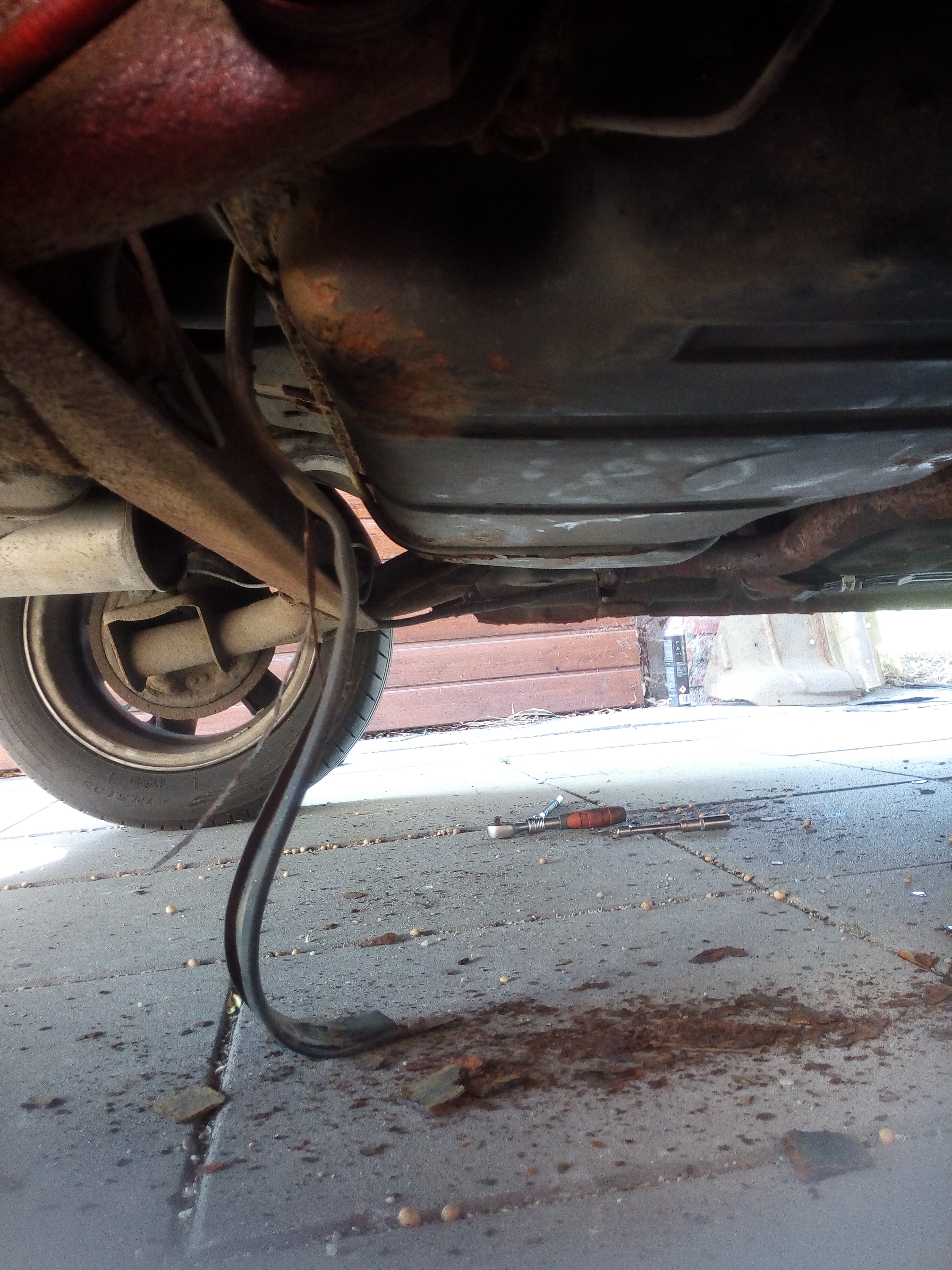

Hlášení: poptávám výrobu nerezového výfuku, neb orignální Lada střední díl vydržel jen rok a cca 20 tkm, a zbaběle prohnil ve vlnovci cestou do Itálie.
Jinak jsem uřízl příruby mezi 2. a 3. dílem, s hrůzou zjistil, že co trubka, to originál, nakonec na rychlo objednal 45 mm spojku na 43 mm a 45 mm potrubí, ale dovolenou to vydrželo s mírným pootáčením 3. dílu :D. Asi 100 km jsem si užil neuvěřitelně tichou Kalinu, tuhle změnu doporučuju ... no a pak přišel ten vlnovec a na německých dálnicích jsem řádil jak s WRC ... to auto i po 180 tkm jezdí 190 km/h a celá dovolená (cca 2500 km) byla se spotřebou kolem 6,7 litru na 100 km (a to jsem v Německu kolem Mnichova poskakoval v kolonách v čtyřhodinové průtrži mračen, a když to šlo, mastil jsem to kolem 160).
Přípravy před dovolenou bych shrnul v obrazech ...
- výměna homokineťáků a spodních čepů
- výměna na šrot zrezlých pásků pod nádrží za hliníkové samovyrobené z pásků (z hypermarketu), omotané 10 cm elektroizolačkou (kdysi zakoupenou omylem z eshopu - nejlepší nákup ze všech :-D )
- ošetření koroze podběhů a blatníků (stealth technologie už i u Kaliny)
- ošetření koroze tažného (české výroby, totál slezla barva i s vrstvou oceli)
- uřezání rozlisků trubek výfuku a nahrazení trubkovou spojkou
- ošetření koroze ošetření koroze, aneb antikoro alkyton nastříkaný do všech prasklin v tom "gumoasfaltu" v podlaze
- ošetření koroze olejové vany (aneb Alkyton vs. koroze srovnává skore)
- kontrola rozvodů - měla být výměna řemene a vodní pumpy, ale jelikož jsem nezaznamenal žádné opotřebení ani vůle, opět jsem to odložil. Řekl bych, že největším zabijákem je přepínání nebo nedotahování rozvodového řemene. Nastavit to správně je docela alchymie, posledně jsem to dělal na třikrát, nejlepší je asi sledovat řemen při tůrování motoru a prudkých změnách - nesmí rezonovat.

Hodně mě to auto naučilo, přestal jsem nadávat na "nová auta s kurvítky", ukázalo se, že se Kalina dá servisovat celkem bez problémů, když se člověk naučí odvrtávat šrouby, sem tam něco zavaří nebo zalepí nebo vymění ... to odstrojování čumáku jde fakt snadno, a oproti ruskému návodu mě teda už ani nehne, abych sundaval držák světla na podběhu (odvrtával jsem pak utržený šroub - vrtačka, stojan, sada závitníků, je to chvilka práce, čímž zdravím Salwa, protože tuším, že dělá pro Nástroje CZ, jejich výrobky jsou supr oproti všelijakým Extolům :D), druhou stranu jsem už sundal radši zepředu.
