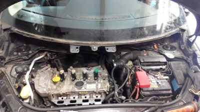

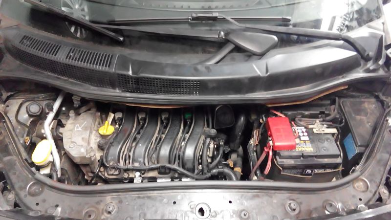

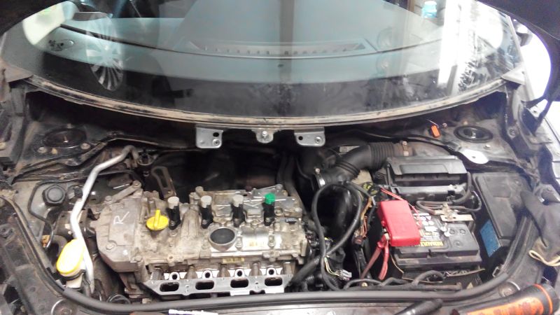

Tak je vyměněno a zase se v klidu jezdí. Ovšem než se k tomu člověk dostane, to je vám žrádlo. Ti Frantíci jsou buď Kaprfíldi, nebo úplní blbouni. Asi nemají na paměti to, že ten motor, navzdory skutečnosti, že je velmi spolehlivý, musí někdo tu a tam taky servisovat.
Najdi deset rozdílů.....
Foto 1 - před opravou (kdy není možné udělat na motoru prakticky nic), foto 2 - odstrojené a připravené k opravě. Všimněte si především horní strany obrázků - stěrače, torpédo, příčná stěna apod. - to musel vymýšlet opravdu tupohlav.
