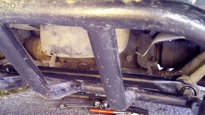

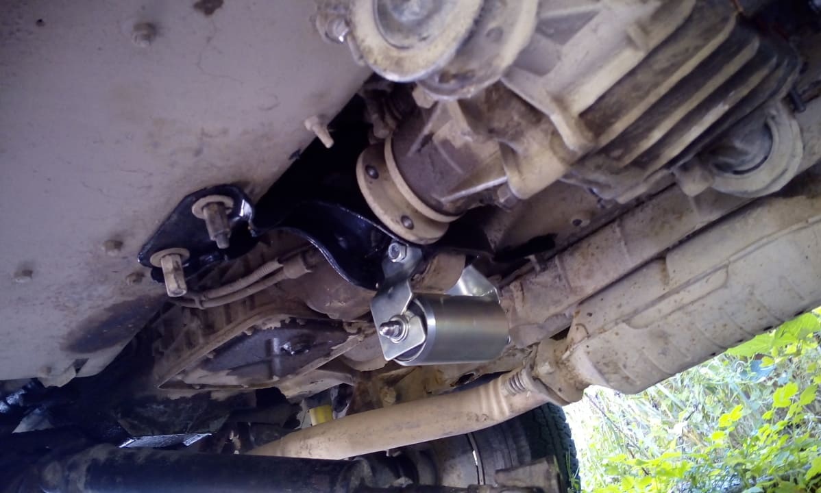

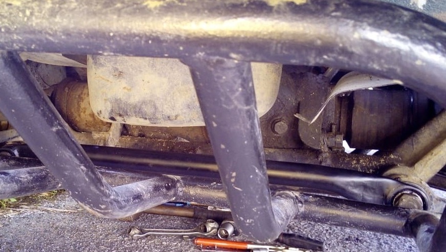

dnes nejakej tuning, ten tlumic prevodovky jsem nemyslel, ze je jen zavazi... jsem zvedav, kdy ho urazim, ale kat je jeste niz, rozperu cepu jsem dal obracene, protoze by ranu dostala velmi rychle :)

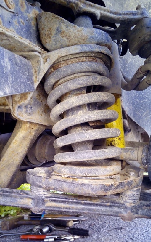

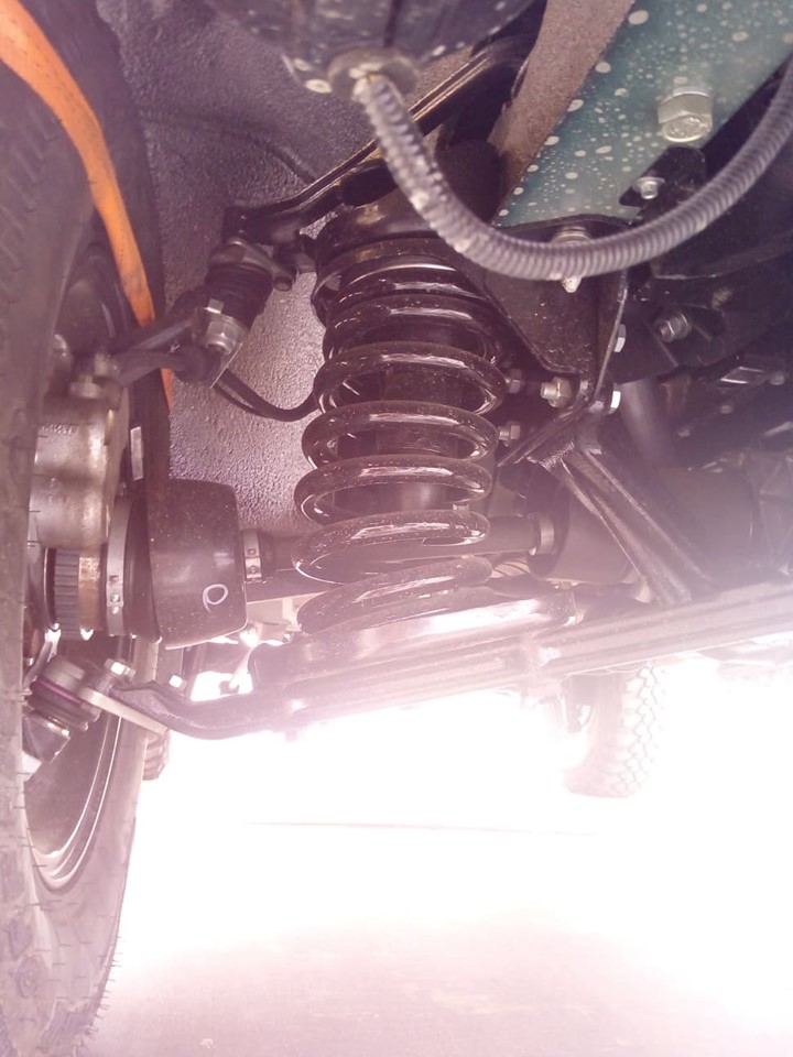

nemam dat jeste nejake podlozky ke kolu? kolik to mate milimetru v jednotlivych mistech? dekuji
Ondra1,7mpi
Příspěvky: 1447
Bydliště: Javořice - vysočina
Re: NIVA 1.7 prodloužená LPG, snad z ní bude expediční
Příspěvek od Ondra1,7mpi »
Já mám myslím 12mm v nejnižším bodě u osy auta a 32mm u kola, a nahoře nad čepem 46mm...

2 Ondra1,7mpi:
jj, ja mam na cepu taky 45 mm, bronto nema pod miskou nic a pruzinu ma vic roztazenou, doraz horniho ramene si neupravoval?

Asi lehce ano, cca 1cm, myslím že to tam nešlo narvat...

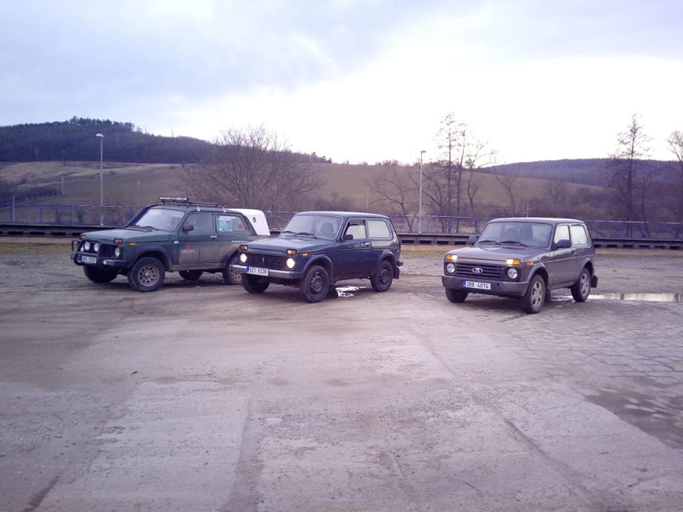

dnes niva srazik
Urban je nejtissi niva, ve ktere jsem kdy jel
tajga
Příspěvky: 640
Příspěvek od tajga »
Jarda_NIVA1.7 píše:dnes niva srazik
novy urban je velice tichy. vsimol som si este ze do kufra dozadu ked nalozim 100kg plnych bandasiek tak to este stlmi vibracie ktore sa zacnu ozyvat nad 100. a pri 110km/h ma to auto krasnu prevadzkovu rychlost bez hluku zlahka cez 3000 otacok.

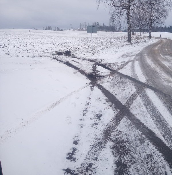

kdyz uz to cloveka na ceste nebavi :)

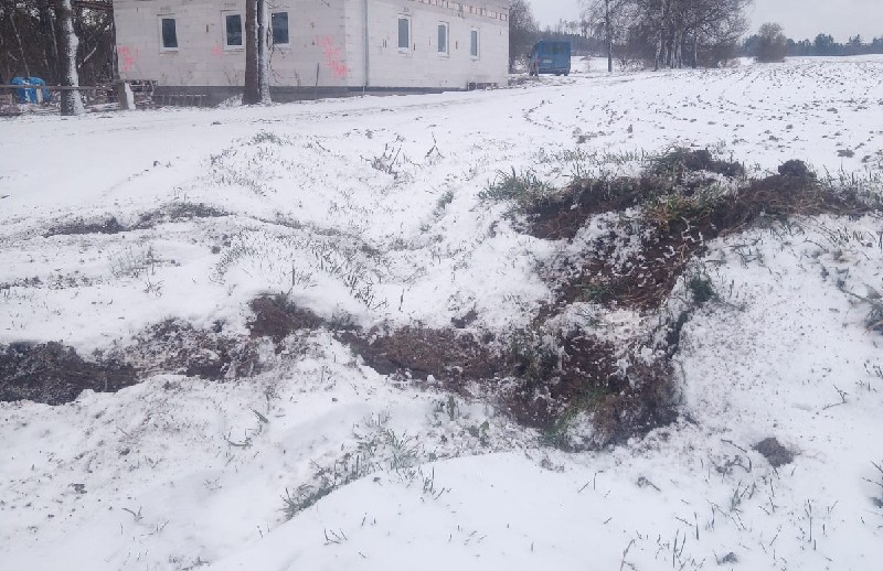

ne byla dost zafoukana, na fotce to nevypada... tady jsem pak hrabnul pod predni kola a uz jela

To jsi, jen tak cvičně, hupsnul do příkopu :?:

Fajn že to tak dopadlo... Ty gumy v předu na ujetým dost kloužou... Loni na MT jsem vyndaval Nivu z příkopu asi třikrát a letos jsem raději obul zimní vraníky. Příkop je ještě dobré přistání...

2 Ondra1,7mpi:
Ja se rozhodl jet na pole, protoze ta silnice treti tridy byla fakt misty dost zafoukana :) a jel jsem pres prikop pomalu, protoze jsem nevedel, jestli tam treba nebude sutr, jinak byh to prolitnul jak nic, stopy od offroadu na pole byly asi uz o 100 metru driv, kde byl melkci prikop. Se zadnim samosvorem projedu sice vic, ale jakmile uvaznu, tak uz spis nevyjedu... bez neho jsem projel min, ale zas jsem se nedostaval az do takove pasti a snaze jsem vyjel.

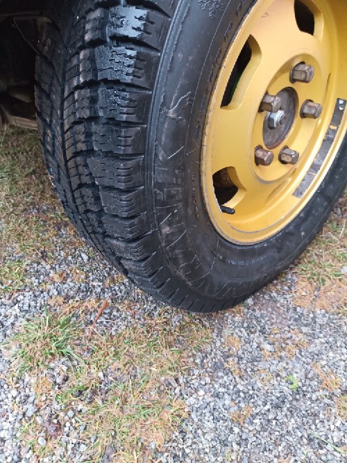

Jake vraniky mas? me celkem vyhovovaly eco tramp, jenze ta kostra byla bidna a 3ks jsem prorazil :/. Lassa competus 4x4 to uz je jina, ty byly neznicitelne... ale uz jsem je sjel, uvazuji o matador izzarda, znamej si je na jimnym chvali, ale on to ma spis jako lestenku, z te kostry u nich mam strach.

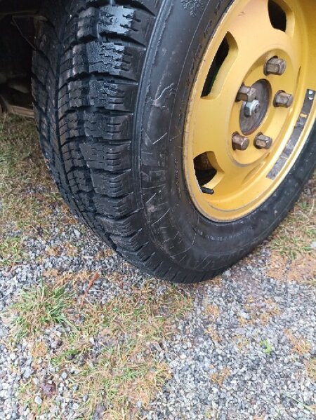

Tyto... Jsou vcelku dobré, do nějakého jílu by to nebylo ale teď v zimě na mokrý sníh, trávu i nějaké to bláto dostatečný... 215/70/15

tendle dezen mam na felde, mas taky s green diamond? ty kaminky jsou dobry na led

Myslím že bez... Ale oproti minulé zimě na MT je to skvělý...
