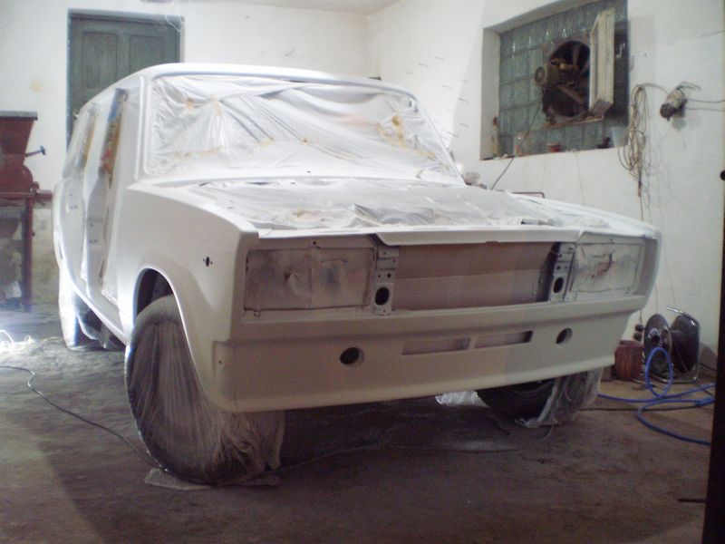

Hlavně té barvy pořádně nalít, ať je následně kam leštit :)
Příspěvky: 11724
Re: Coryho 21044 - nahrada za Prioru
Lakom teda nesetrim, brusit je z coho :mrgreen: Uz je to v plniči.

A ted zas hodiny broušení :-) ale je to už veselejší jak to neni flekaté

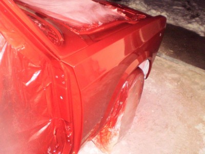

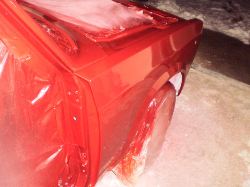

A este kontrolna vrstva cervenej. Len neviem, ci najskor obrusit a tak nastriekat tu kontrolnu vrstvu (tak som robil dvere a kapoty), alebo hned na neobruseny plnič. Ale už sa teším, aj ked to je este na dobré 2 dni brúsenia :) A zajtra este doladim pravy zadny lem, je taký všelijaký.

Na neobroušenej plnič si hned hoď kontrolku a pak brousit , kontrolku muzes klidne potom opakovat ;-)

Diky, ale myslim, ze jedno brusenie mi uplne staci :mrgreen: Este mi ostava obrusit zadne blatniky a cela. Docela babracka a to dvere a kapotu s 5. dverami mam uz nalakovane (chvalabohu). Este otazka. Na prahy chcem nastriekat prelakovatelne Body. Mam ho potom opäť preplničovať alebo možem nanho davat rovno metalizu?

Můžeš rovnou metlu, ale nech ho opravdu dobre proschnout, at se ti pak netrhá

24h pri cca 10-12°C by mohlo stacit, nie?

Jo, to urcite, jen abys to na to nenahulakal za 10 min, to uz ma sice povrch tuhej, ale zespod se jeste odparuje ;-)

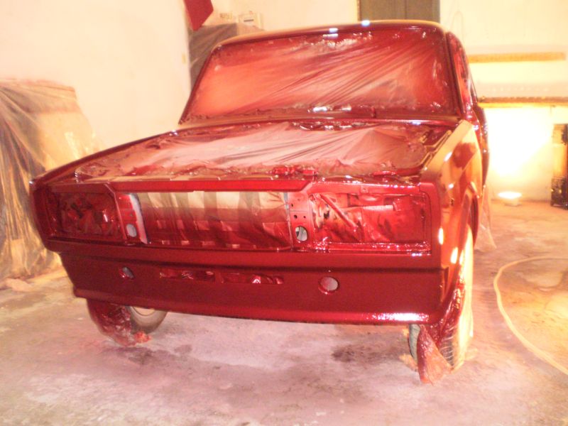

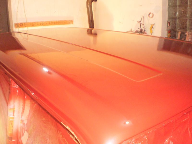

Skoro hotovo :)

Postupuješ pěkně, budeš dělat některé části čela a sloupky černě? Budeš na auto dávat nějaký doplňky, který se liší od originálu?
Příspěvky: 11724
Ramy dveri a stlpiky budu v ciernej matnej, tak ako original. Narazniky ostanu 05kove, maska origo, svetla s bielymi blinkrami. Vlastne to bude skoro normalne auto. Medzi doplnky patri aj motor 1,9mpi, prevodovka R1 a samosvor? :mrgreen:
