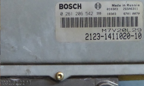

ted mi psal toto: A řídící jednotku mám od Roberta Bošovýho v konstelaci Euro 2. Vačku snímanou nemám...

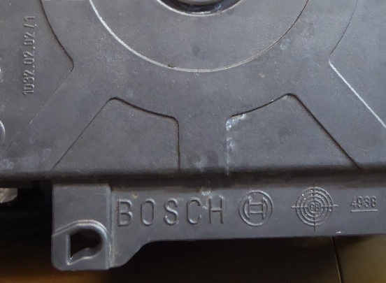

Nie, ale aj ano. Co sa tyka Niv, tak mpi E1 neboli. Co sa tyka 110ky, tak tam bolo mpi aj E1, dokonca aj E0, resp. ruska norma z 86teho roku. Skus odfotit stitok RJ, ten napovie vela. Ak je to MP7.0, tak napriklad program ICD si s tym bude vediet dat rady, spolu s VAG kablom. Samozrejme, musel by si si spravit redukciu, alebo normalne prerobit cely konektor na OBDII.

Dekuji, asi mas pravdu, ze to je MP7.0, ale ten program ICD nikde nemohu najit :( a kdyz dam do google, tak to najde nejakou kardio diagnostiku :),

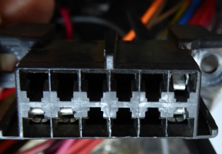

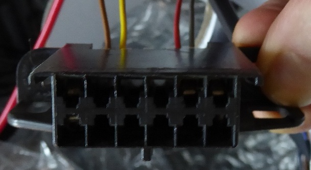

Predelat ten connector slozite nebude, ma jen 4 piny, ale zjistit ktery je ktery... jsou barvy stejne?

chevy rj, takze skutocne euroII, dokonca to v rj ani nema suciastky schopne ovladat druhu lambdu. Prechipovat sa to da na vyssie euro a vie to s nim ovladat snimac vacky a nerovnej vozovky, ale to je vsetko.
Konektor ma plus(cerveny), K-line(zlty) a kostru, myslim ze dve kostry... prerobit na obd II je teda jednoduche...
(ak kupis konektor, tak daj vediet, ak ma cory nepredbehne, tak to zapojenie upresnim)

Majo píše:chevy rj, takze skutocne euroII, dokonca to v rj ani nema suciastky schopne ovladat druhu lambdu. Prechipovat sa to da na vyssie euro a vie to s nim ovladat snimac vacky a nerovnej vozovky, ale to je vsetko.
tak super s tim zapojenim... a nevis, kde stahnout nejakej soft, co by chodil na vag kabelu?
