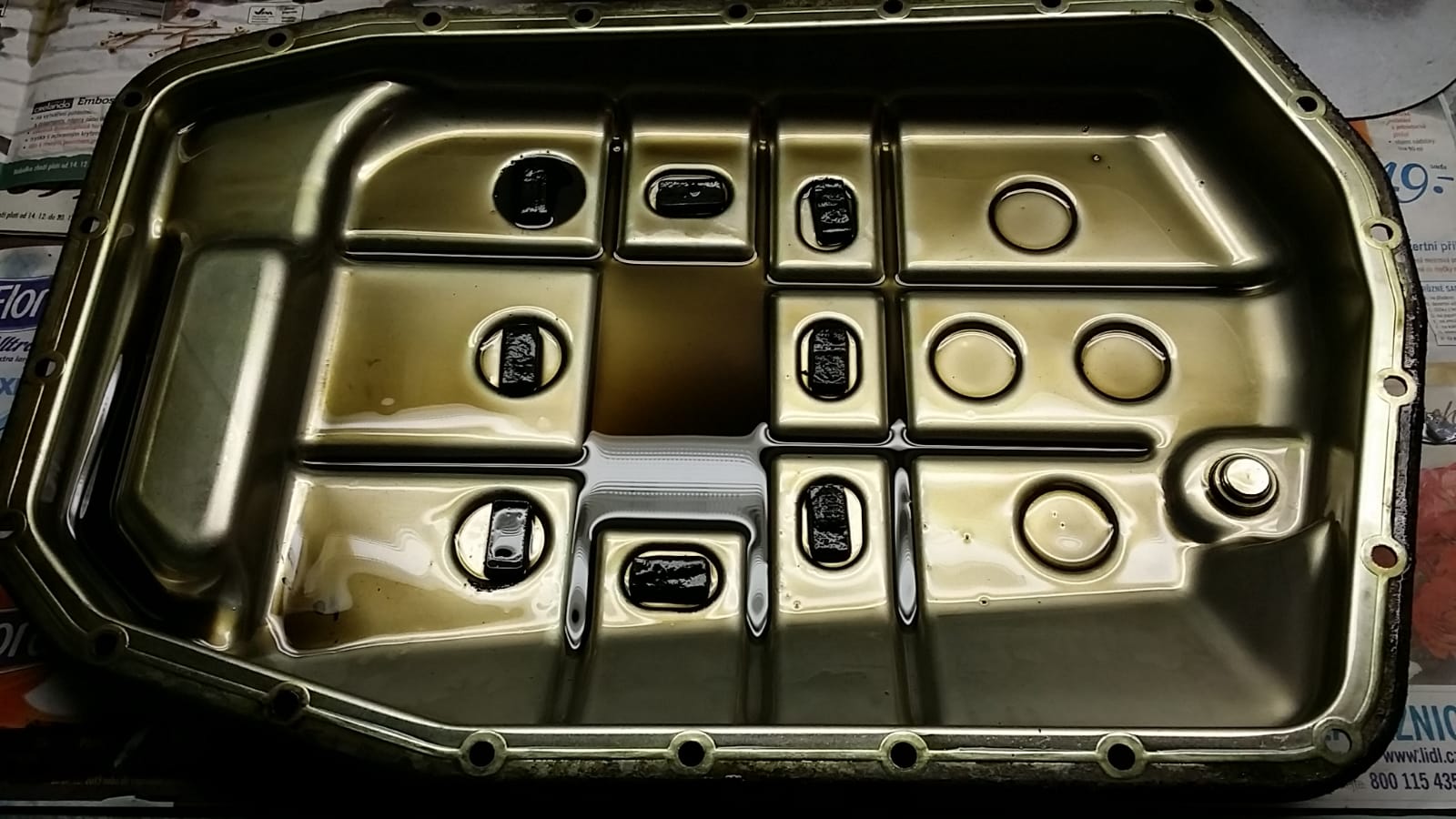

Do automatické převodovky ZF5HP19 jsem koupil červený olej Meyle Dexron IIIH, který splňuje specifikaci napsanou na štítku převodovky. (BMW 83229407807)
Do převodovky je jejím výrobcem předepsán olej ZF Lifeguardfluid 5, což koupený olej splňuje taky.
Když jsem vypustil dosavadní náplň, olej určitě nebyl původně červený, ale žlutý. :shock:
Je barva ATF oleje zásadní vodítko a nebo stačí, že vše splňuje příslušné specifikace a barvu můžu klidně ignorovat?
Edit 15.7.2019
Tak jako v tomto videu, byť je to jiná převodovka, jsem barvu odignoroval a nasadil červený olej. Auto zase jezdí.
https://www.youtube.com/watch?v=5ZbA-OqoPJQ
https://www.youtube.com/watch?v=vOQ3Bp-RDBY
