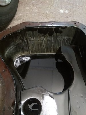

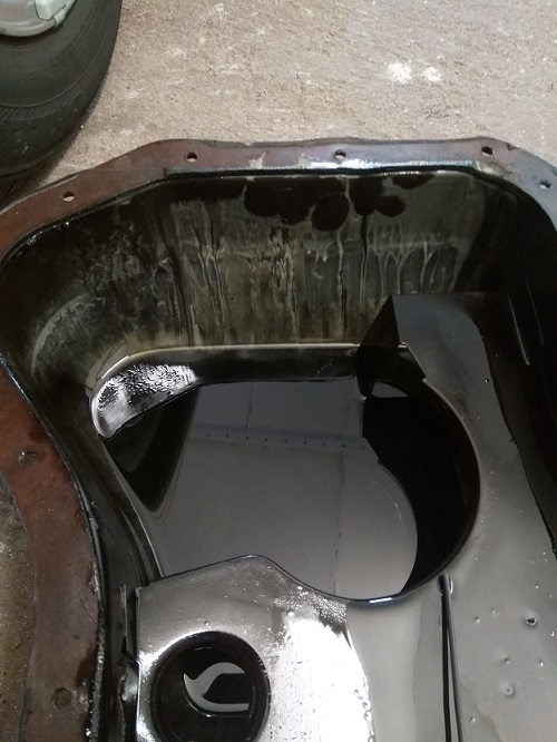

Dneska sem se pustil do olejového čerpadla. Po sundání olejové vany, mě ale čekalo překvapení.
Je možné, že je to vysrážená vlhkost po zimě? V garáži byla dost zima, venku teplo. Auto sem nastartoval cca na 10 min. a stopnul. Ve vypuštěném oleji známky vody nebyly. Na podzim žádné náznaky nebyly. Víčko na víku ventilů čisté a voda neubývala.
Víte, jaký je utahovací moment šroubů olejového čerpadla?

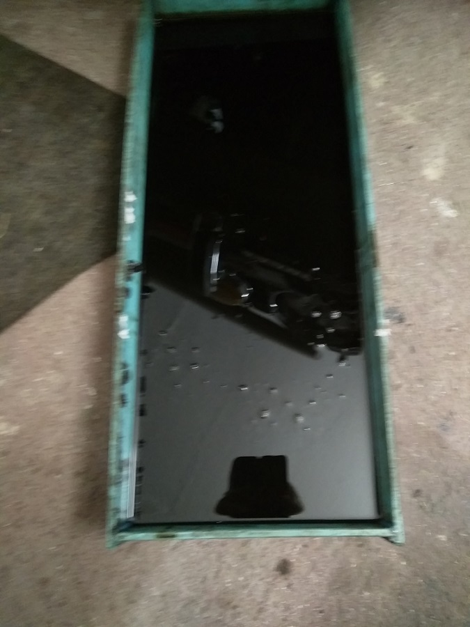

Vypuštěný oil...
