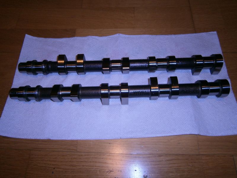

Vačice
Re: Majova 2172
Ojjojoj. Uz aby boli tu
Re: Majova 2172
Snad nezacnu hrdzaviet, z tych mojich slin, co na nich nakvapkali
Re: Majova 2172
Aspon budu pasovat ku kluke, ktoru som oslintal sam.
