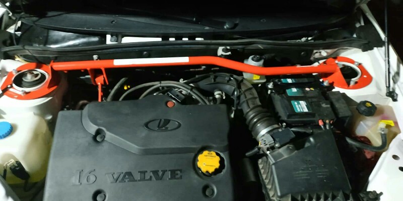

Koko-Loko ak chceš pretekať tak to pôjde aj na Grante, prvý čo to skúsil a vraj to fachá :mrgreen:
viac foto, článok a zaujímavá diskusia tu, šlo by to aj zbastiť pre Kalinu.. https://www.drive2.ru/l/543885522381046141/
Len pár ďalších predností úpravy: výborný prístup k svetlám a chladiacej sústave, výborná manipulácia s akumulátorom..a iné.

Přelouskal jsem článek a (intuitivně = z hlavy) si jej přeložil … zajímavé, ale osobně to na své dělat nebudu.
Jen by mě (okrajově) zajímalo, co je připojeno k tý rozpěrný tyči, v cca třetině vpravo za motorem.

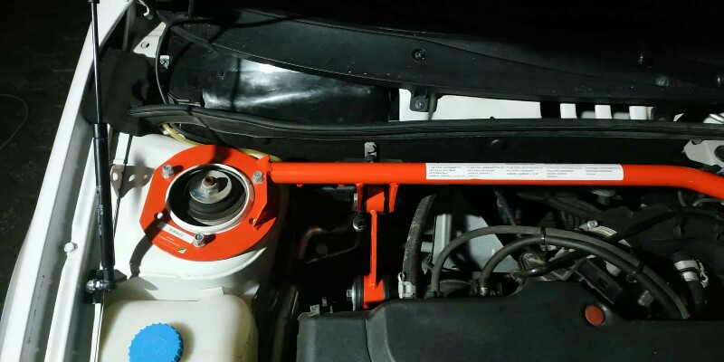

Luděk myslíš toto? Ak áno,tak je to horné "ukotvenie" motora.
A inak je to parádna vec. "Tunil" som trochu aj ja. Na pretekárske okruhy vrelo odporúčam :D .
Ale tak isto odporúčam zameniť silentblok na tom "ukotvení" motora za "gitaru" z desiatkovej rady. Pretože ten silentblok čo k tomu dodávajú,prenáša neskutočne veľa vybrácií a hluku do kabíny :( . Po zamenení za "gitaru" je to v pohode.

Stano: to už je focený na Tvým autě? L.

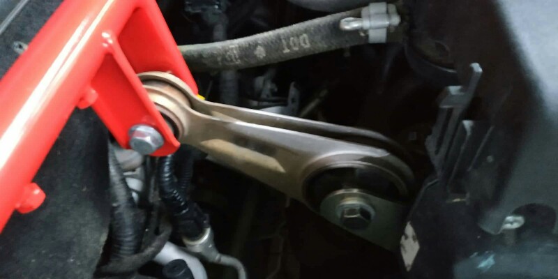

Áno,to je už fotené na mojom závodnom špeciály :mrgreen: .
S tou "gitarou" to potom vyzerá takto.

Se divam, ze tu "gitaru" mam ve svych skromnych zasobach. Ted jeste ten zbytek :-) .
