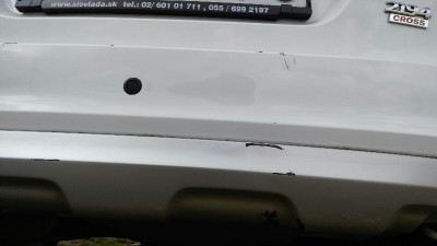

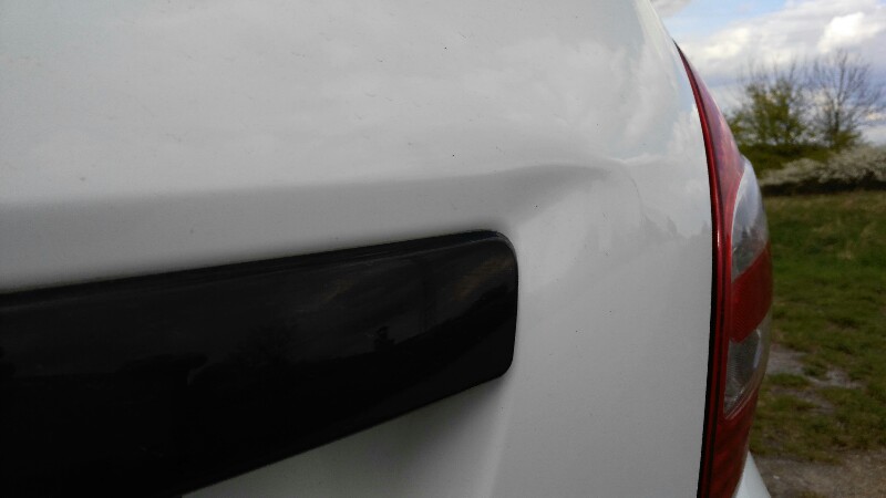

No a bohužiaľ som jej k 9 mesačným narodeninám dal aj nepríjemný darček :( .Nakoľko bola moja noha pri cúvaní na plynovom pedály rýchlejšia ako zadné senzory,tak si to odniesla dopravná značka-čo by mi až tak nevadilo,ale aj zadný nárazník z piatymi dvermi.Hlavne mi je ľúto tých zadných dverí,nakoľko sa tam spravila preliačinka a na kúsku pukla farba.Nárazník zo spojlerom sa "uhly",tie sú len oškreté.

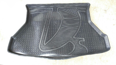

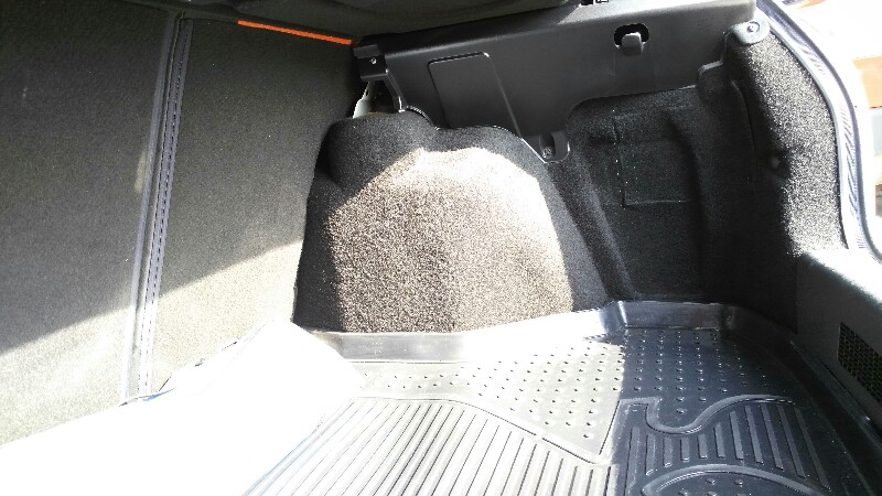

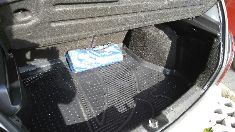

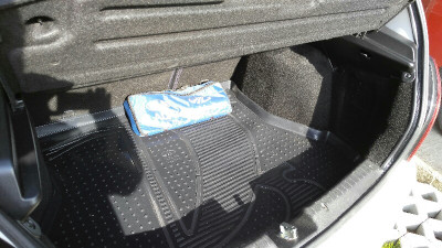

Tu je ešte tá spomínaná vanička kufra.
Ináč až na jeden detail presne pasuje do kufra 2112-ky,čo sa dľžky aj šírky týka.Takže crosska nemá menší kufor,aj keď zvonka tak vyzerá. :)
