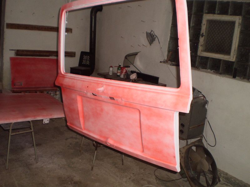

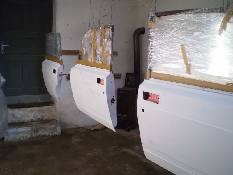

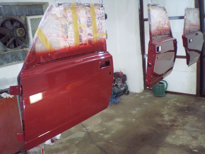

Ach, nevedel som, že ten biely plnič sa tak ťažko brúsi. Teda on sa brúsi ľahko, ale vôbec nevidieť, či je vybrúsený dobre. A to som dnes chcel lakovať dvere, no namiesto toho pojde na ne kontrolna vrstva farby.

Nemusíš dát kontrolní vrstvu barvy, stačí lehce sotva znatelně poprášit kontrastní barvou, kterou v podstatě celou obrousíš a v místech dolíků ne, tam víš, že musíš přitlačit. :D Honza

No ved to je to iste nie? Poprasil som to farbou a teraz to budem brusit 1000kou :)

Ano, takto bych to viděl, klidně může být i míň, děláš pěknou práci!
"Kontrolní vrstva farby" ve mě evokovalo to, že to nastříkáš jako finál, když bude OK dostříkáš až do poslední vrstvy, pokud ne, přebrousíš.
Takhle jsem dělal např. černou, protože až ve finálním laku v lesku v ploše se ukázaly chyby, pak následovaly retuše, komplet přebroušení a nástřik úplného finálu. Honza

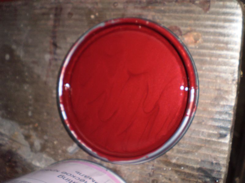

Keby som robil klasicku farbu, tak by sa to mozno takto dalo, ale striekať takto metalízu, to si neviem predstaviť. Inak, dobre, že som tú kontrolnú vrstvu dal. Dnes som sa nabrúsil ako hluchý, keby som to nechal tak, bolo by to škaredé.

Takže dvere sú už nalakované. Na prvykrát celkom dobre :mrgreen: Odhliadnuc od toho, že som chcel byť opatrný pri striekaní laku, aby nepostekal, tak som ho proste pustil z pištole málo. Tým pádom sa na povchu spravila "krupica" a ani po druhej vrstve sa nezlial dokopy. Potom som teda teda poriadne pridal a už to šlo dobre. Ale vdaka krupičke mám pomaranč, ale nič, čo by sa nedalo opraviť. Aspoň už budem vedieť pri dalšom lakovaní koľko laku môžem pustiť.

Takovy pomeranc bych si nechal libit. Zbytecne vysledky sve prace snizujes :-) .

On vlastne pomaranč je na výdrž laku docela prospešný. Drobné častice sa pri náraze odrazia preč, kdežto u hladkého povrchu spraví takáto častica mikroskopickú ryhu.

Už to pomaly pojde do plniča.

Dakujem, a ešte k tomu som ekonom :D Inak, lak som skúšal viac nariediť a pomaranč je minimálny ;) Zatial som skúšal len na cvičnej kapote.
