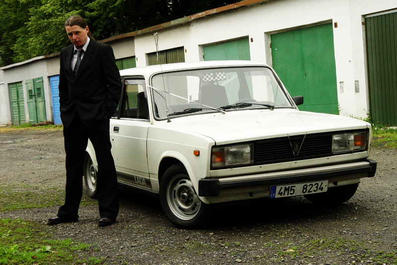

Tak včera jsme byli s 05 na svatbě a dneska střízlivíme :rolleyes:
