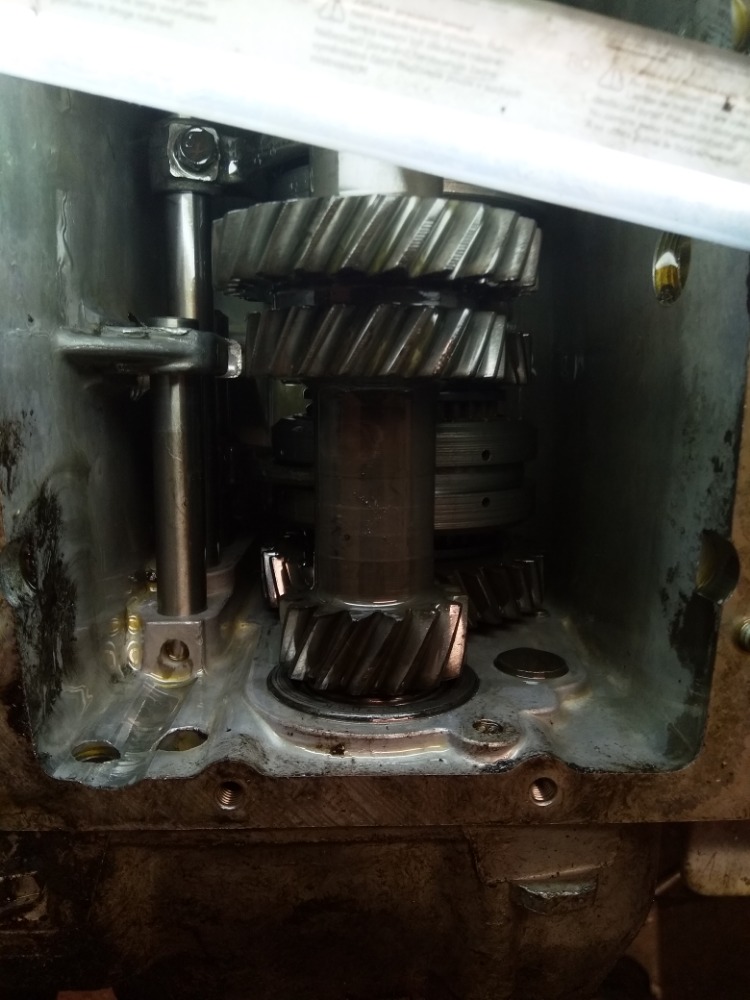

Koukám do toho, jako husa do flašky. Kde je ta vnitřní matka, která drží zadní kryt?
Příspěvky: 9531
Re: Mix otázek a odpovědí III
A to je 5q nebo 4q? Vnitřní matku držící zadní kryt má jen 5q převodovka.
Mičun
Příspěvky: 1297
Bydliště: Jižní Čechy
Příspěvek od Mičun »
4q. Takže jenom matky z venku a klepnout? Já to poklepával jen zlehounka...
Příspěvky: 9531
A přírubu! (přípoj kardanu)
Mičun
Příspěvky: 1297
Příruba je dole, pérko odpojené, šaltpáka vyndaná a matky kolem víka sundané. Takže to už musí jít?
Příspěvky: 9531
Jj, musí to jít. Poklepat gumovou palickou a je dole.
