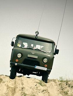

Díky moc všem za rady. Chci upravovat dobovou anténu, protože moje auto u vojáků s ní takto jezdilo (byla to součást zvukoměrné sestavy, v autě byly asi dvě radiostanice a na boku vozu dvě antény, víc nic moc nikdo o této verzi neví). Jezdím občas na srazy, tak chci z té mojí oprýskané vrany udělat trošku originálně a dobově vypadající vozítko :wink: Teď mám moderní anténu v přední části střechy, příjem super, ale nevypadá to originálně (na jejím místě má být hledáček). Proto nechci ani magnetku a pokud už bych v nouzi použil moderní anténu, alespoň bych ji dal na původní místo a nalakoval ať tolik nerazí.
Jináč dodávka je kolem dokola prosklená a pata antény je chycená přímo na spodní úrovni oken, cca v půlce délky vozu za dveřma řidiče. Takže problém se zhoršením SWR by snad neměl nastat, prut se bimbá kolem oken.
Ještě jednou díy všem, jak bude trochu počasí a peníze, pořídím reflektometr a dám se do toho. Pro ilustraci fotka jak to má kamarád a jak to má cca vypadat (tedy až na tu druhou anténu na střeše).

To DVK - na Tvém místě (napovídá tomu obrázek - vypadá to na kloub s pružinou a tři klasické "tankové" tyčky) bych problém řešil "čistokrevnou čtvrtkou" cca 2,77 m (elektrických). Antena by se musela zkrátit o t.zv zkracovací činitel. Pokud by byla uprostřed střechy, není problém tento činitel vypočítat z průměru anteny a mělo by to "sedět". Pokud bys ji chtěl mít v místě zrcátka řidiče, musela by se její délka upravit zkusmo podle PSW-metru. Poslední díl se nahradí třeba svářecím drátem a uskřipuje se dokudje to "dlouhé". Pak se podle toho upraví originální díl. Nejlepší je ladit tu antenu s vysilačkou, která má pásma A - F ( 26065 - 28305 MHz , 11,5 - 10,6 m , el.délka lambda/4 2,875 - 2,65). Tam hned vidíš co to chce.

Petře díky. Z té fotky je to blbě vidět, ale ta anténa není na zrcátku ale je přidělaná na boku auta za dveřma řidiče. A ano, je to klasika "tanková" s pružinou a skládací z hliníkových tyček. Těch 2.77 je sice na hraně, špička bude cca 4 metry vysoko, ale teoreticky by to nemělo vadit. Do podjezdů se vlezu jak náklaďáky a v lese stejně i teď anténu sundávám.
