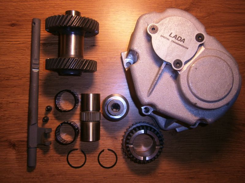

A k čemu to je dobré? Jestli to má bejt šestka, tak nevím jestli to stávajícího dlouhýho zpřevodování dává vůbec nějaký smysl.
Re: Majova 2172
:-) Rovno sem skopirujem, co som uz pisal na facebook na rovnaku otazku.
Samozrejme na original zostave s 3.7 stalym prevodom to zmysel nema. Ale co tak posunut ostatne rychlosti viac dopomala(stalym prevodom 4.1 zo samary 1100) a ulavit tak trpiacej 2jke(i 3jke) a 6tku pouzit na zachovanie spotreby a komfortu? :-) Oproti povodnej 5tke bude len nepatrne rychlejsia.
Navyse pouzivam kolesa 205/50 R16

Mam obavy, ze budes hrabat aj na 3ke :D

Myslím, že tá prevodovka bude znova v podstate 5 rýchlostná, jednotka bude zbytočná, leda že by sa chcel vyštverať na strom :D To by tá jednotka musela byť veľmi výraznejšie posunutá.

Jak bude vypadat schema řazení?
Příspěvky: 11724
Re: Majova 2172
6ka vpravo dozadu.
