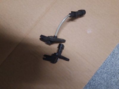

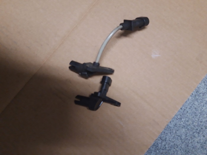

Tak se musím přiznat, že za ta léta jsem na čidlo vačky zapoměl jak na smrt. A nějak jsem zcela zazdil, že na 2111 jej vůbec vozím :roll: Chybu P-340 jsem připsal nepřesnému překladu a vyhodnotil jsem ho jako čidlo kliky :oops: Za probírací "liskanec" děkuji Corymu :wink: Objednal jsem tedy čidlo polohy vačky z Otrokovického M-Caru. Přišlo do dvou dnů a kupodivu originál 8) Přestože se na první pohled od původního lišilo absencí káblíku, tak díky dostatečně dlouhé elektroinstalaci šlo osadit zcela bez problémů :wink: Po resetování chyby přes PP se již check engine nerozsvěcoval :D Nutno však podotknout, že nefunkčnost tohoto čidla jsem nijak na chodu motoru nepocítil. Ovšem to, že zhasla kontrolka "check engine" má velmi blahodárný vliv na moji psychiku :twisted:
Dvě ruzná provedení - původní s káblíkem a nové již bez.
