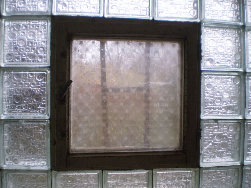

Lakovat vonku, to nehrozi, u nas uz mesiac v kuse prsi, takže to nie. Pravdepodobne budu vrata otvorene, resp. pootvorene. Pripadne skusim nainstalovat ventilator namiesto okna (60x60cm).

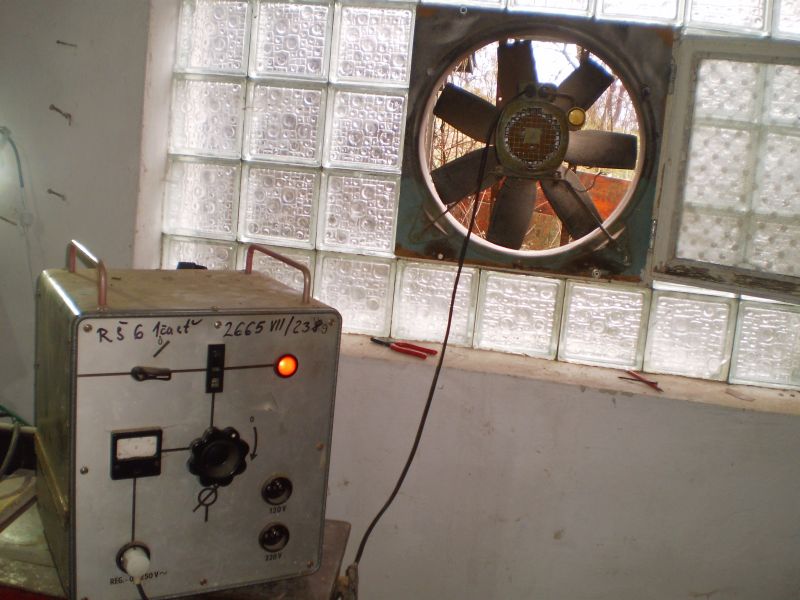

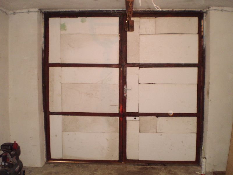

Juhuu, zohnal som ventilátor, ktorý sa presne zmestí do rámu okna :D A ktomu mikropro...ehm, mikroskriňová regulácia otáčok :mrgreen: Aj dvere som zateplil a je to cítiť. Konstantne sa drží teplota na 20°C (s vypnutym odsavanim), no kurenie pocas lakovania fungovat nemoze. Kúrim pieckou na tuhé palivo a to by s tymi vyparmi asi nesuhlasilo.

No ja to tiez vidim tak, ze nakoniec budu vrata otvorene :) Ale uvidime. Striekat budem na dvakrat, najskor dvere a kapoty, potom zvysok, takze to nebude taky zahul. Ten ventilator je najlepsi asi na odprašnenie garaze. Vecer som prestal kurit o pol 8 (20°C) a rano bolo v garazi prijemnych 14°C a vonku -5°C. Takze spokojnoť. Pravda, piecka nevychladla hned o pol 8, ale aj tak super.

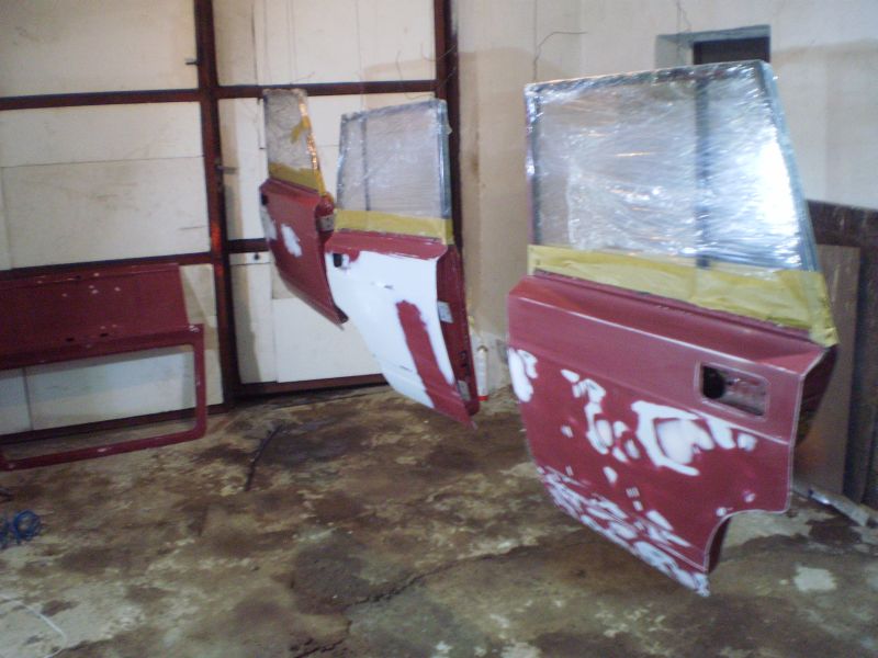

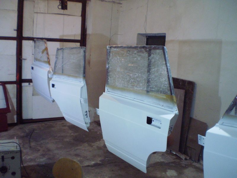

No, to sa dokaze rozpalit, ten nas ma vzadu zdeformovany natrubok dymovodu :mrgreen: Dnes som už vyskúšal "lakovňu" a je to super. Ventilátor som nechal na nízkych otáčkach, dvere trošku pootvorené a pekne to odsávalo. No, len som si neuvedomil, že tomu motoru nízke napätie neprospieva, pretože bol poriadne horúci. Asi ho budem striedavo zapínať a vypínať na vyšších otáčkach.

Jimmi
Příspěvky: 1528
Bydliště: Praha, Teplice
Re: Coryho 21044 - nahrada za Prioru
Příspěvek od Jimmi »
To je autotrafo, nebo co to je za bestii v té škatuli......? :shock:
Připadá mi to jako příliš velký kanón na malého komára 8)
Příspěvky: 11682
No, to doniesol otec zo skoly, vyradili to vo fyzikálnom labáku, lebo podľa nových štandardov im netreba ukázať ani pokus. Lutujem dnešné deti....tak to skončilo u mňa :mrgreen:
