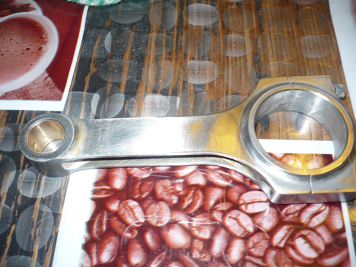

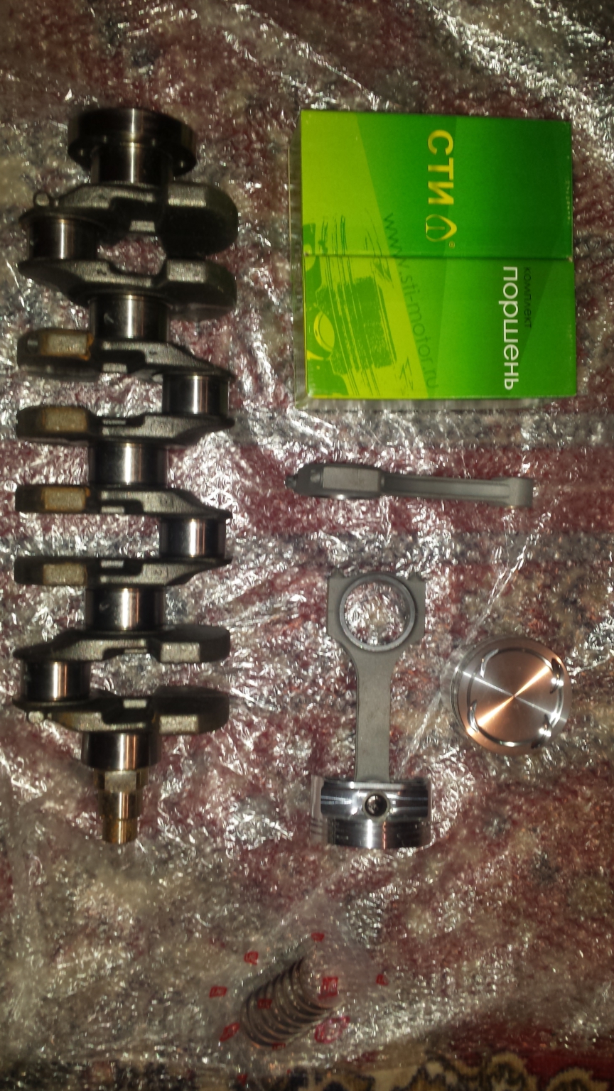

A je to tu. 84mm kľuka, 83mm piesty, H-čkové ojnice k tomu a už tomu chýba len výbrus:-)
Příspěvky: 11760
Re: Majova 2172
Ako keby som to uz niekde videl :D

no... zabava na dlhe zimne vecery zacala:

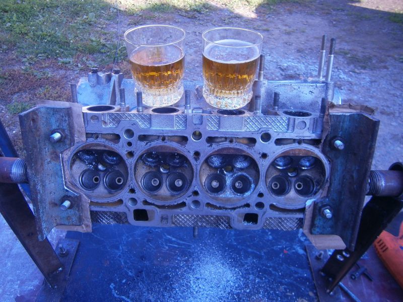

Tak Majo už konečne našiel hlavu a seriozne sa do toho pustil, samozrejme musim byt pri tom :mrgreen:

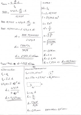

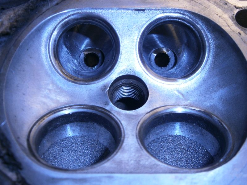

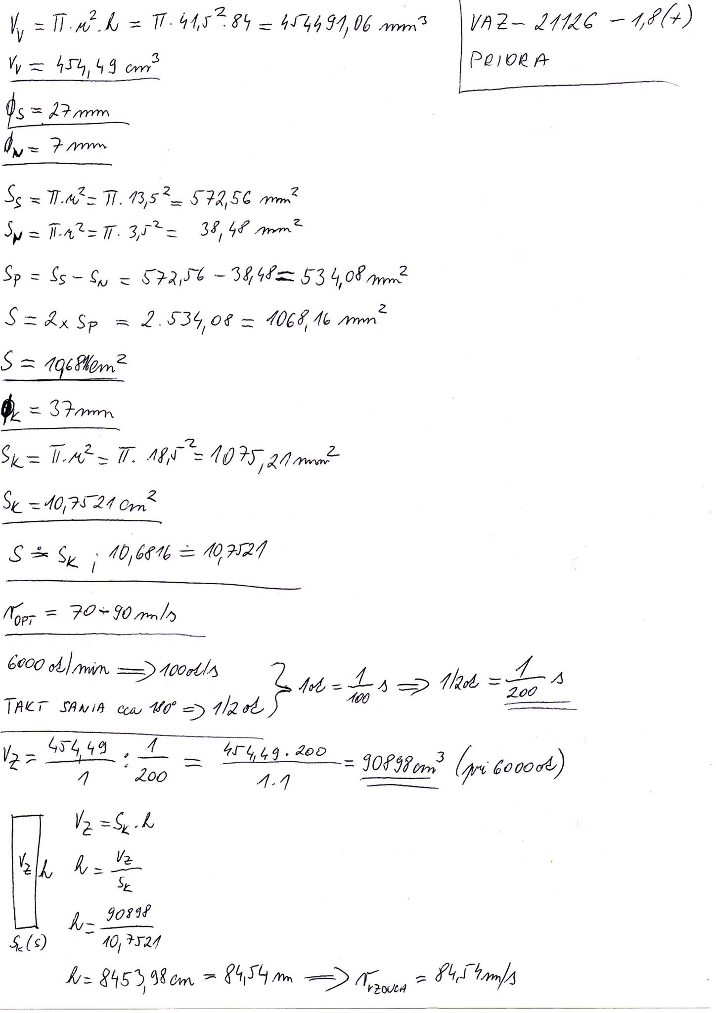

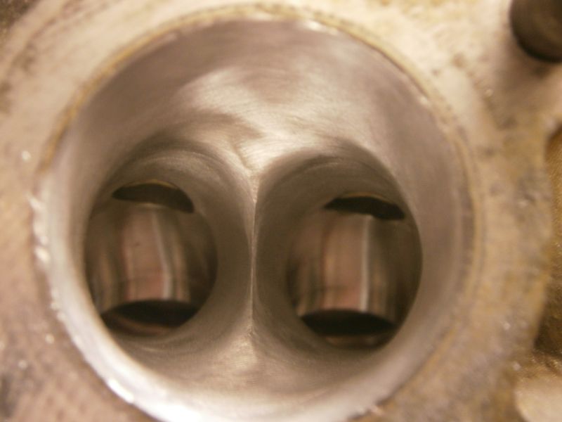

Bez teorie niet praxe :mrgreen:
