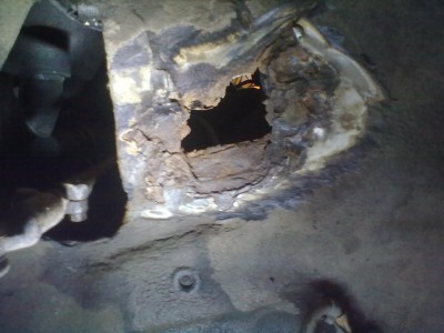

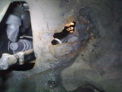

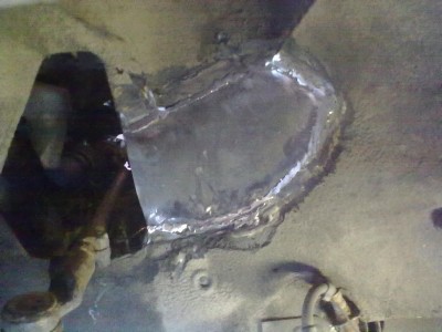

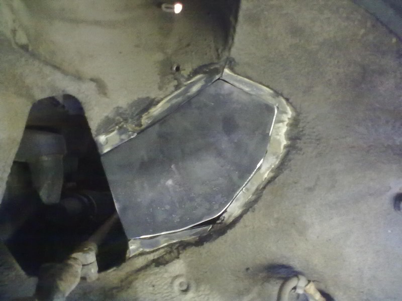

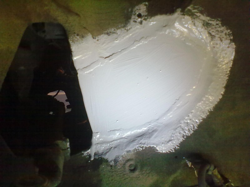

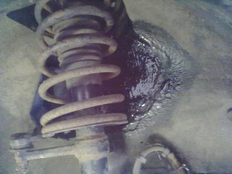

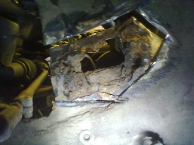

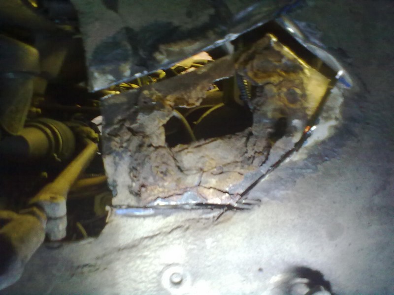

Malá oprava prvého podběhu :D po třech letech odkládání jsem se do toho pustil.
Příspěvky: 10665
Re: Koroze
Ntvl :shock: ... to je díra jako pěst :shock: . Ale oprava slušivá :idea: . L.
Příspěvky: 6295
Re: Koroze
jo tam to hnije často, žeži tam sou dva plechy přes sebe?
žež
Příspěvky: 214
Bydliště: Křtiny
Re: Koroze
Příspěvek od žež »
Dva a v jednom místě tři. Ale druhá strana je asi udělaná jinak jelikož je to tam netknuté.
Příspěvky: 6295
Re: Koroze
dik, jo souhlas, na druhý straně jsem to taky ještě neviděl shnilý
