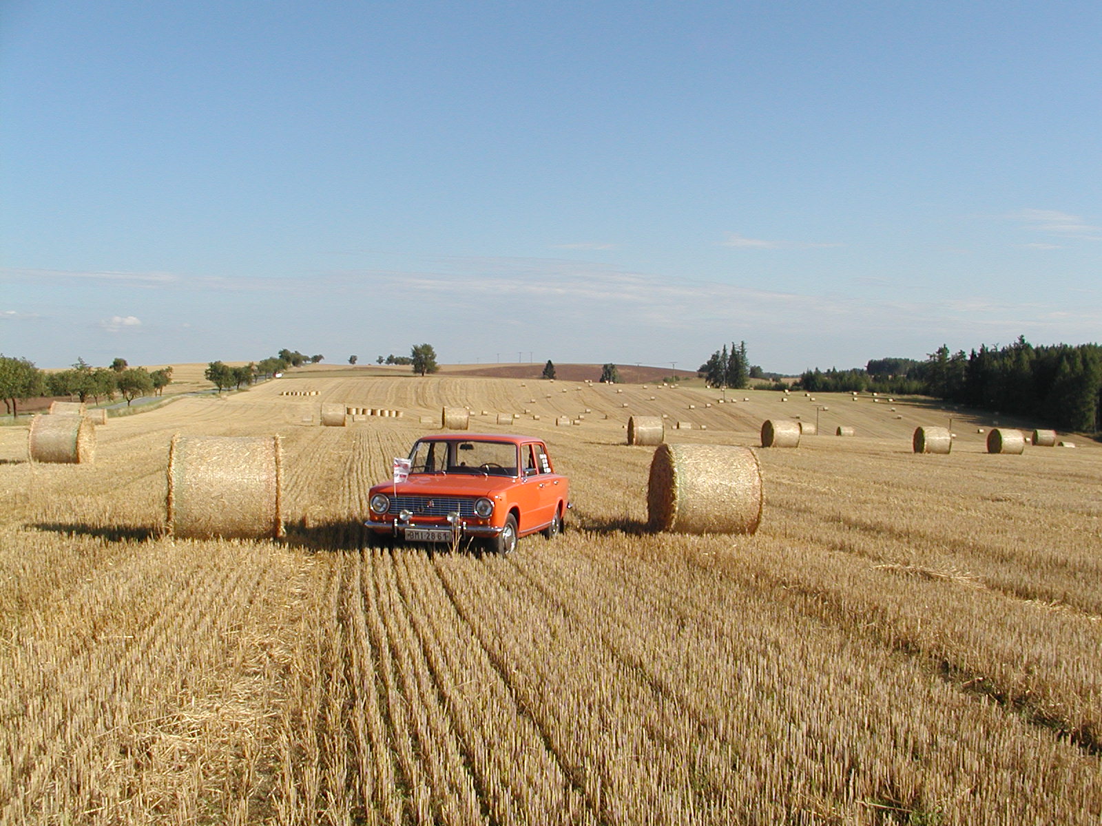

Mno, čas pokročil, všichni jsou v Bukovej, já tam nejsem :cry: , tak alespoň přihodím nějakou fotku a story. Posledního půl roku (400km najetých) mi pohvízdávalo zadní levé kolo, přebržďovalo se místy až do smyku a při couvání se občas zaseklo úplně. Divné, najaře jsem před technickou měl brzdy rozebrané a vše bylo v pořádku. Mno,dostal jsem se na to až teď a nestačil se divit. Jak mi tekl loni olej z diferenciálu do brzd, povolilo lepidlo držící obložení na pakně, ta se na kraji odlepila, kus se ulomil a lítal v bubnu. Navíc nové gufero (komunistické) nedrží a olej z difu stále lehce proniká. Druhá strana naštěstí drží (gufera ze stejných zásob).
A také přidám nějaké foto :wink:
Oranžáda - vesnickej balík
