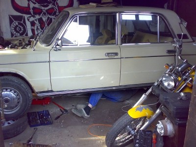

Dnes jsem byl u Dušína ,cpal pětikvalt do svého vozu ,pak jsme společně vyměnili silentbloky na mém motoru ,prostě nedělní idylka :mrgreen: nějaký grill jedno pivko , dokonce jsem čistil lapače nečistot zubním kartáčkem 8)

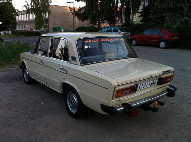

Tak jsem dneska jen tak trochu hadrem přejel aby se neřeklo :mrgreen:
Re: LADA 21061 PONORKA

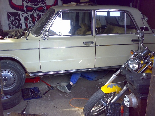

Tyjo příště to aspoň umej, když už to chceš přejíždět hadrem, takhle to máš hrozně zapatlaný, to se nedá :mrgreen: ... Mě to čeká zejtra, zároveň s doinstalací vejfuku, kterej je tam teď jen tak na půl huby.
No matlal jsem to tři hodiny , byl jsem na Kladně u Vinše na zvedáku vyměnil střední díl , pak jsem hopsnul na omw na myčku pak před domem leštil jak o život :mrgreen:
Já to dělal na zahradě a neměl jsem to ani na heveru, nebo na cihlách. Ale vešel jsem se pod to a vejfuk nainstaloval :mrgreen: teď to musim podotahovat.
Já mám i seřízeno , lešenářskou trubkou :mrgreen: Vinš je machr museli jsme to trošku poupravit aby to nemlátilo do podlahy :roll:
Kvalita nových dílů... Mě tam celkem pasuje, akorát teda ta díra z posledního dílu, jak se do ní nasouvá prostředí, je fest velká a nejde jen tak stahnout. To musim pořešit.
No u mě to celkem sedělo jen to kalí první díl , je to nějaký zmetek i po montáži držáku je přilepený na převodovce :roll:
