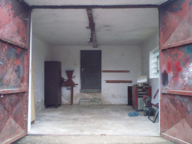

Dlho som tu nic nedal, dnes som pripravoval lakovaci box...ehm resp. som vypratal drevodielnu :mrgreen: Miesta by tam malo byt dost, este poriadne ocistit steny, podlahu, dvere a vyniest zvyšné veci. Nic moc, ale aj tak to bude najlepsi priestor v ktorom som kedy lakoval :mrgreen:

Rovnou stříkni i ta vrata a máš pěknou garáž :D

Tie vrata sa zvnutra lupu, takze ich musim poriadne prejst drotenym kotucom a nalepim na ne polystyren. Vonku je uz chladno, tak sa bojim aby som to vykuril. :D

Upřímě, dle zkušenosti, pokud tam nebude odsávání a přisávání vzduchu, nebo alespoň vrata dokořán při lakování, je to snad lepší dělat venku na freiplatze. Toť má zkušenost. Teplota kolem nuly nemusí být limitující, pokud se použije "rychlé" ředidlo. Jen to bude celé déle trvat. Mluvím ze zkušenosti. Možné jiní skuteční lakýrníci budou mít názor jiný :D . Honza

Cory píše:Tie vrata sa zvnutra lupu, takze ich musim poriadne prejst drotenym kotucom a nalepim na ne polystyren. Vonku je uz chladno, tak sa bojim aby som to vykuril. :D
A ještě Ti pomůže závěs (nejlépe stará deka) uvnitř u vrat. Polystyren dával táta toto pomohlo k tomu ještě víc.
