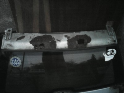

chroust chroust .......
a fotka mi sem nejde ....
Roman
Příspěvky: 1285
Bydliště: Kralův Dvůr
Re: Koroze
Příspěvek od Roman »
Dam ju za teba:

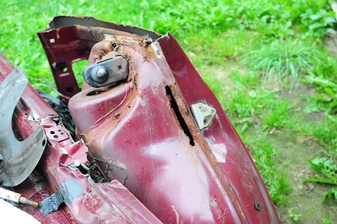

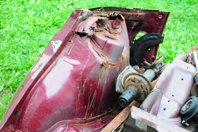

inspirace pro řešení problémů s korozí :twisted:
po zvednutí heverem se deformoval i práh :-)

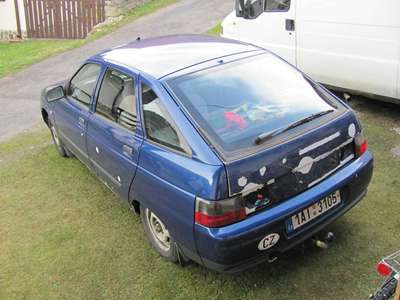

5. dveře rv. 2002
5. dveře rv. 2002
5. dveře rv. 2002

Hele to co mám teď je na tu hloubkovou korozi ok, akorát - po zimě vylezly na různej místech dveří odpresklý ďubky, což je oser opravovat. Bohužel lidi sou dementi a neuměj odevírat dveře.
Na ty kornouty doporučuju zavčas ošetřit voskem, hlavně z podběhu je nahoře úplně taková dírka tak do tý pořádně naprat vosk.
