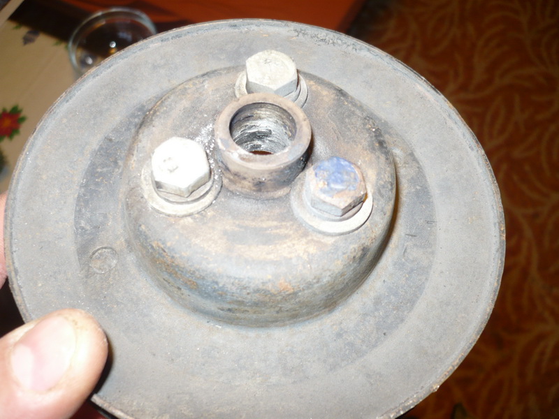

To vypadá skoro jako řemenice z vodní pumpy ? L.

ano skoro... až na ten vybroušenej střed a zakalenej šroub..

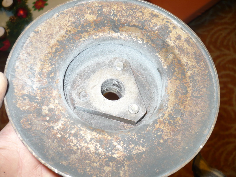

ano. zanedbal som pripravu na zimu, bol som presvedceny, ze v kombiku musi byt na 100 percent nemrzka, zjavne som sa skaredo zmylil. Po nastartovani naprv dymil klinak, ked som pozeral co sa deje nieco prasklo, zacala sa hadzavo tocit remenica a upadla na zem
takze tu mam dalsi "projekt" a to rozmrazit kombika a naliat do neho nemrzku, kym to neporiesim, nemam sa ako presunut do garaze robit prioru.

kombika som spravil prasacky, rozobral som pol auta(chladic, masku), remenicu som tam skusal nasunut, no lietala, tak som ten stred nahrial a zaklepal dovnutra aby to slo ztuha, svihol som tam dvojzlozkove lepidlo a .... stale sa mi to nepacilo tak som to heftol zvarackou. Myslim, ze to tu vodnu pumpu stejne prezije, uz je citit vola. Takze zas vyrazam do garaze o 13tej, to zas vela urobim, hlavne ked pol dna sedim pri nete.

vodnu pumpu teplovzduskou, chladic som vyndal a dal dovnutra do vane vytiect, motor som nastartoval, nechal ohriat tak aby sa hlavy dalo dotknut ale aby bola tepla, zavrel kapotu a nechal cca pol hodinky, potom som to zlozil, nalial fridex a vyrazil. Cestou som este dolieval, ked to vyliezlo nad 90. A ked som dosiel k mame, praskol zvar na vodnej pumpe a zacalo to chrapcat tak, ze som si myslel, ze mi odislo spojkove lozisko
tak som to tam nechal a v piatok to vymenim....
