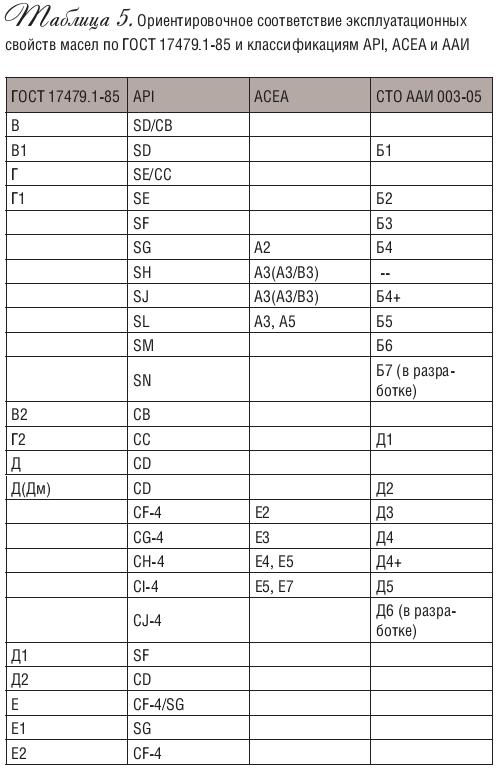

Je zde napsáno, pokud jsme tomu porozuměl správně, že pro motory staré řady VAZ jsou určeny oleje skupiny Standart - B3, nebo Super - B4 dle RF STO AAI 003. Tak a teď jádro pudla: Jak převést tento požadavek výrobce motoru do evropských končin, kde ruské normy nikoho nezajímají? Na flašce oleje, co mám v ruce je napsáno třeba:
"15W40
API SL/CF ACEA A3/B3".
Pro motor životně důležité je právě to nejmenší písmo, jak se domnívám. Problém je, že specifikaci ACEA výrobce VAZů neuvádí, takže je potřeba se k ní nějak dopátrat přes tu ruskou AAI. Uvádím orientační tabulku převodů jednotlivých výkonostních specifikací, jak jsem ji našel:
Tady je možná jakási debata nad tím, že se úplně nekryjí doporučení výrobce AAI B3, B4 a současně asi nejdostupnější ACEA A3. osobně z té tabulky odhadiju to, že do VAZu můžu použít oleje splňující ACEA A2 - A3 a neměl bych se spálit.
