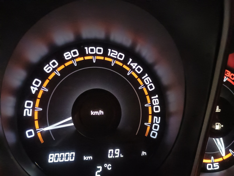

Ispirován Luďkem také doplňuji, byť později, hlášení: Vesta jezdí bez problémů, v neznačkovém servisu bez problému proběhlo vyměnění oleje a filtru a Vesta se již "těší" na podzimní či pozdně letní technickou :mrgreen: .
Za loňsko v roli hlavního rodinného vozu ujela 7366 km, hrdlem palivové nádrže proteklo 553,09l litru benzínu což vedlo k průměrné spotřebě za loňsko 7,3696 l/100 km čímž se potvrzuje moje teorie, že je úplně jedno jak/kde jezdím, Vesta prostě žere 7,4 :lol:
Nlo a tachometr nedávno (ale již v roce 2025) ukázal hezké kulaté číslo (77777 pro štěsí jsem bohužel neodchytil)
