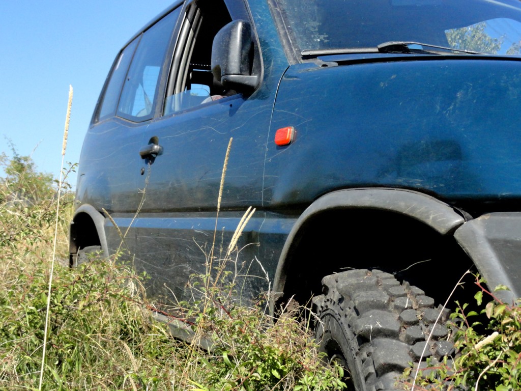

Ty pneu jsem kupoval v létě funglovky, teď mě s nima čeká první zima, tak su na to zvědav. Zatím jsou super - mimo cestu jedou velmi slušně a na cestě jsem nepoznal rozdíl oproti předchozím "osobákovým" matadorům Izzarda, do 100km/h absolutně tiché, spotřeba vzrostla o cca 0.2l, jsou o malinko větší, ale nikde nedrhnou. Uvidíme kolik vydrží ...

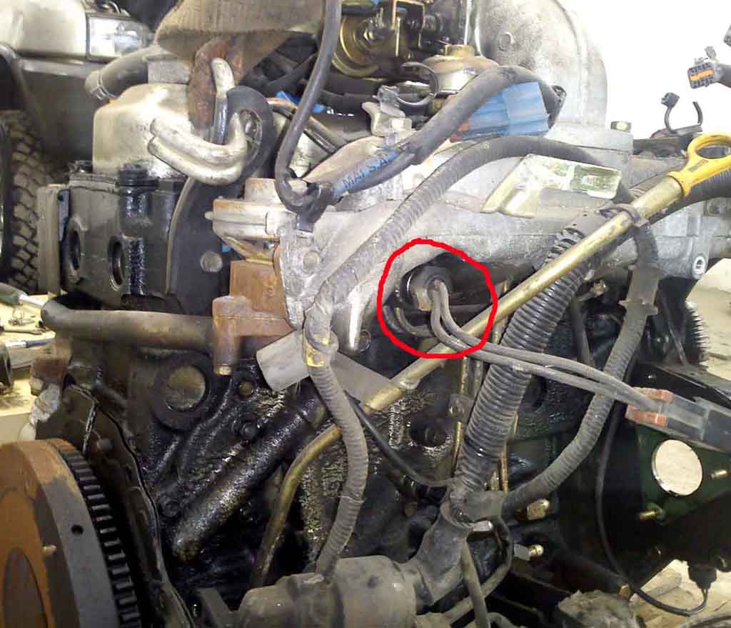

Jo a kolik máš žhaviček?? 4 nebo 5? Pátá právě teď odbyla,,,,,,,,co to melu,,,, pátá je zboku na sání, blíž ke čtvrtému válci. Třebas jí tam TDíčka už nemají.

O páté žhavce slyším prvně ... TDI má 4.

Tak se doma koukni...

Hmmm, tak to se mrknu.
To je tvůj motor osobně ? :D

kamarád před časem kuchal vrak. ale mam uplně stejnej... skoro

Tak jsem na to mrkal, a tu věc v sacím potrubí tam mám taky ... zajímavé, že sem o tom nenašel zmínku nikde v manuálu.
Jináč už mám vytmeleno 8)
http://dvk.blbeckove.com/technika/Nissa ... ?oldGD&142

musím si nechat zapsat změnu barvy: šípkotrnkováskrábanice :lol:

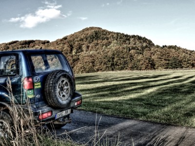

Tak už i já jsem objevil krásný svět HDR fotografie...
jeden z prvních pokusů...

Příspěvky: 6456
Re: Terrano II. SLX
dalsi fotkofil :D
kde zmizla ta co tu bola? :-P
