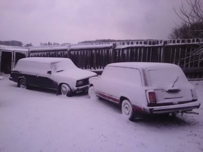

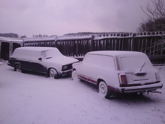

jedna silvestrovska foto :)
UZ TO STARTUJE, ASI UMIERA BATERKA
