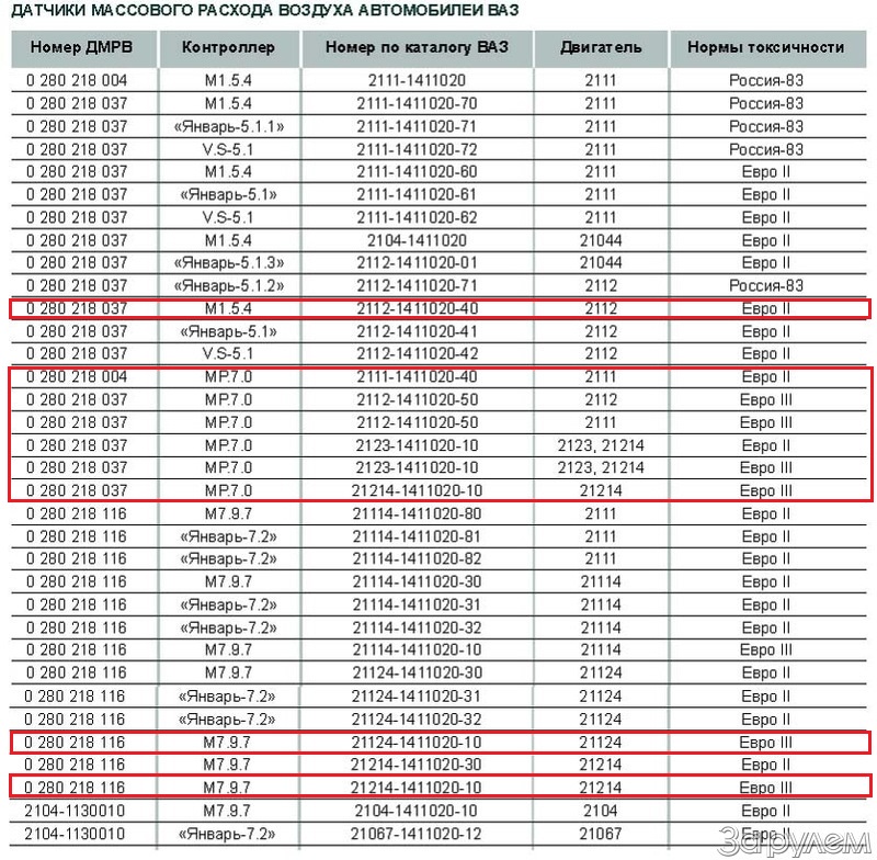

Cory píše: V tabulke som oznacil, ktore z vah sa u nas vyskytovali.
Můžu poprosit tu tabulku.

Jááj, ja som ju zabudol pridat :) Co sa tyka resetu RJ, tak palubaky to oznacuju ako funkciu forsaž :) Ale nie som si isty, ci to dokaze zmazat aj adaptacie. Nemam skusenosti s tymi palubakmi.

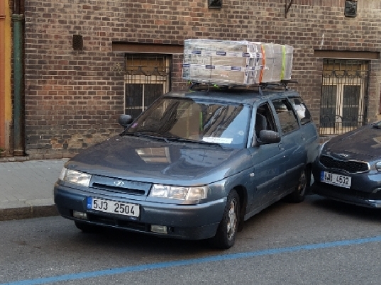

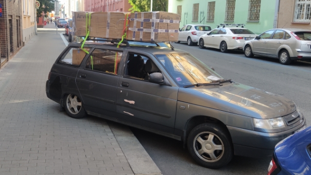

Nic jiného mi nezbývá, jelikož do kopřiv jsem musel odstavit 112ctku pro vodu v oleji :D
Aktuálně má něco přes 191 000
Fotky jsou ze stěhování sestry.

Koukám, že zadek sedí pěkně :D
Příspěvky: 4128
Re: Wergl III
ti Francouzi s adaptivní výškou nadělali :-D
