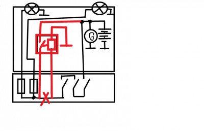

Re: 2101
Zde schémátko s původním zapojením - to je černý vedení a s novým zapojením - to jsou ty červený věci. Tři spínače značí spínačku, knoflík a páčku světel. Relátko to chce spínací, já jsem koupil v mototechně ňáký z Fáčka nebo co, už ani nevim, stálo pár korun.

Pedro643
Příspěvky: 26
Registrován: úte říj 30, 2012 13:35
Bydliště: Stropkov, Slovensko
Re: 2101
Příspěvek od Pedro643 »
Super, schematko už mam uležene. Nevizerá to nejak zložito. Keď prijde ten spravny čas dufam že to zvládnem. A ešte jedna vec, kde je umnistene to relátko, niekde v motorovom priestore alebo je schovane niekde pod pristrojovkov?
A ďakujem za schematko.

Příspěvky: 10669
Re: 2101
To, co je namalováno červeně se musí dodat.
Tzn. relé někde na vnitřní blatník a kabely do svazků.
A vždycky říkám: je to schema! Takže k tomu nebude stačit metr drátu :idea:
Kromě relátka a kabelů budeš potřebovat minimálně ještě konektory a smršťovací bužírku :idea: L.
