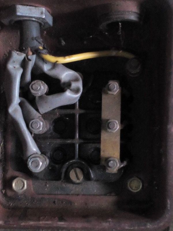

Potreboval by som radu od elektrikarov. Mam robeny cirkular. Parametre motora z hlavy neviem, skusim vycitat zo stitku, ale je to nieco mocne, min. 9,5kw. Kym bola v dome stara elektroinstalacia na klasickych poistkach (niektore boli opravovane dostatocnym mnozstvom zil), tak cirkular fungoval normalne. Pri rozbehu sa trosku roztocil rukou za hriadel a zapol sa. Po vymene za istice nema najmensiu snahu o rozbeh. Vyrazi rovno 3x16A istič a k tomu aj 3x25A hlavny istic. Nepomaha ani vymena za C-čkovy. Predpokladam, ze problem je len v rozbehu. Existuje nejake zariadenie, ktore to dokaze eliminovat? Motor je zapojeny tak, ze sa asi neda prerobit na postupne zapinanie hviezda/trojuholnik. Zamerne pisem ASI, pretoze v 3F motoroch sa vobec nevyznam. Vedel by mi niekto pomoct?

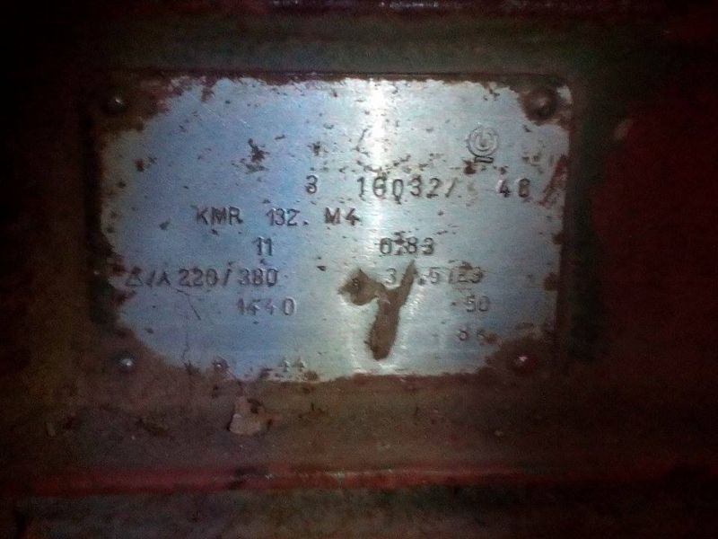

To nejdůležitější, co zde chybí jsou všechny údaje ze štítku motoru. Jinak je celá debata na h....o.
Re: Mix otázek a odpovědí III
To najdolezitejsie som mohol odfotit az dnes.Udaje su slabo čitatelne.
Petr HC
To nejdůležitější ze štítku je fakt, že motor nelze spouštět hvězda/trojúhelník. Motor by musel být navinutý 380/ 440 V (podle nových norem 400/500) . Chybou je přípojení ochranného vodiče na střed hvězdy (musí být připojen na kostru motoru). Motor může mít např. mezizávitový zkrat nebo přerušené vinutí. Obojí lze změřit ohmmetrem (miliohmmetrem) při rozpojeném středu hvězdy. Pokud je měření v pořádku, je řešením softstartér.
Ochranny vodic je pripojeny na kostru motora. Motor na 99,99% nebude mat ziaden problem, na poistkach siel normalne, na isticoch sa nerozbehne

To z té fotky tedy nevidím..... mně to přijde jako kostra.Petr HC píše: ... Chybou je přípojení ochranného vodiče na střed hvězdy (musí být připojen na kostru motoru)...
