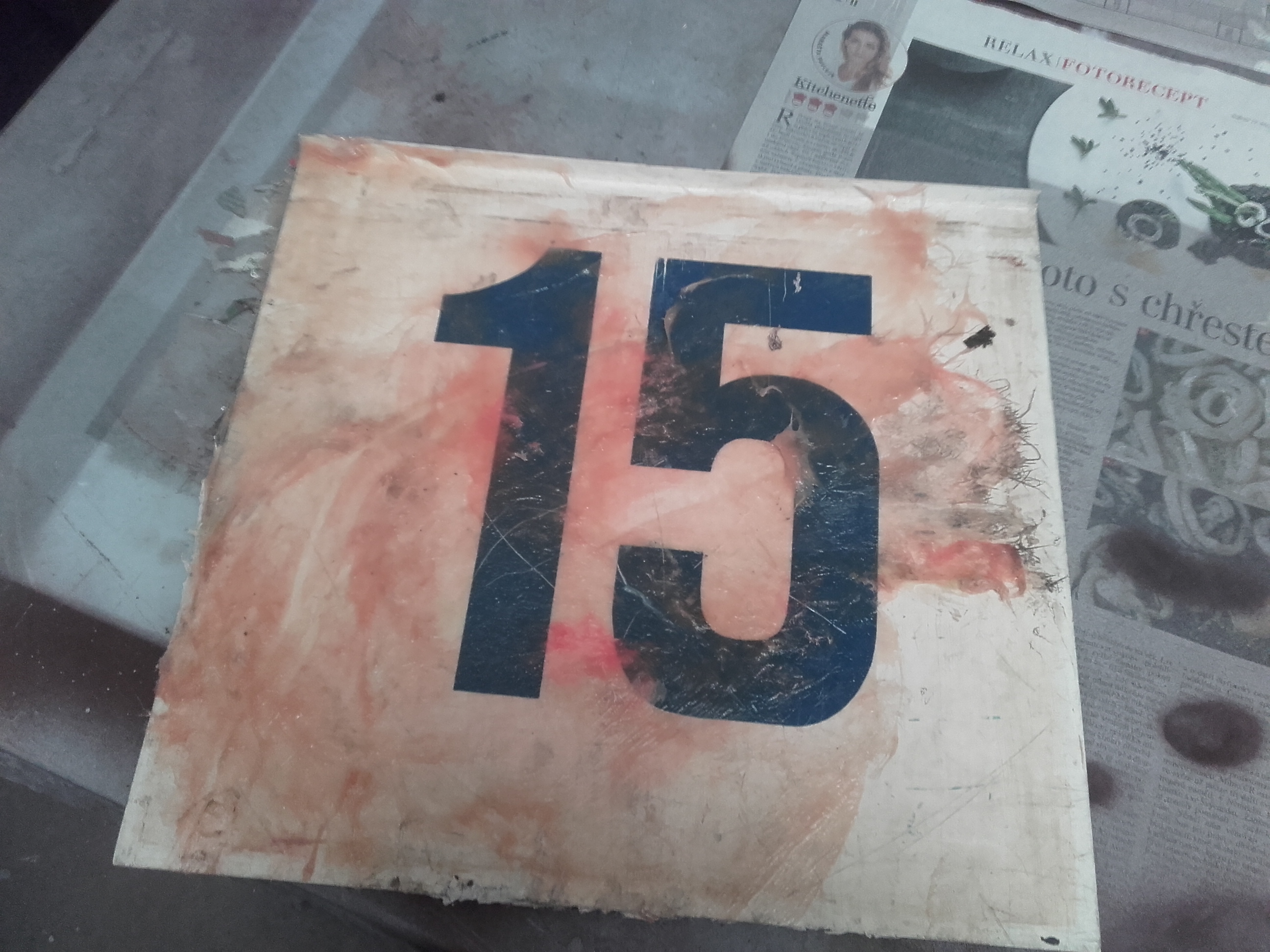

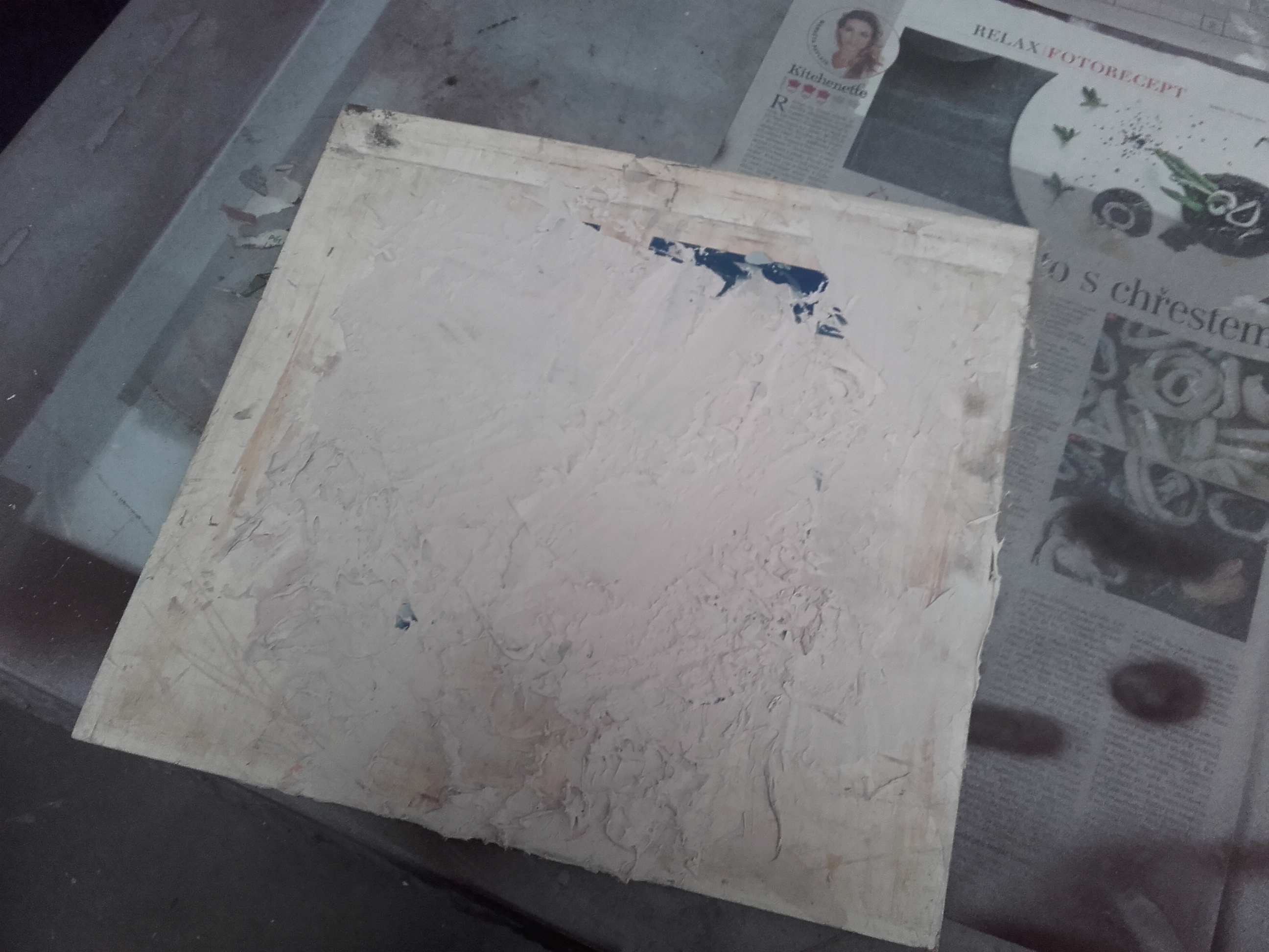

no treba vcera jsme delali flek cca 1m2 tak jsem rozdelal asi pul pixli chlupatyho a jen cca 1/3 tuzidla kazdej jsme si s kolegou stoupli z jedne strany a natahli jsme to do 5.min pak jsme sli na svacu za cca 30 min brousili...
Re: Mix otázek a odpovědí III
My rozdelavame na plastove ceduli z orientace tram o hranu spachtli otru. Pred kytovanim vzdy ceduli dlatem ocistim. Dlato je tzv zamecnicke :-) slouzi na oloupani laku otevreni pixli vyndani a michani kytu vycistim jej hadrem od acetonu. Ale jak pisu vetsinou delame vetsi kousky.
