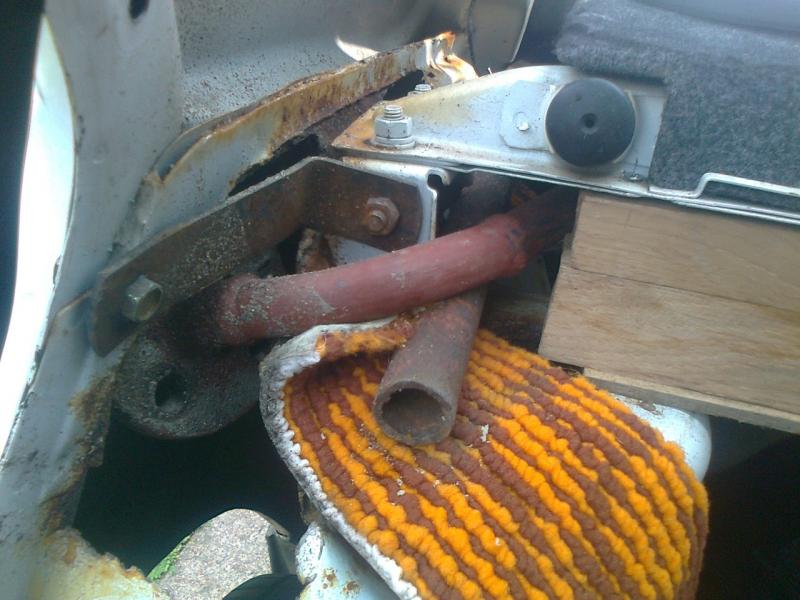

Podle mě by na to ani na STK nepřišli, pokud by se to tedy nerozpadlo na natřásadle...
Škoda, třeba Plavcova stříbrná taky měla zdravou kastli, ale ono je to možná i logický, že nespolehlivý kousky mají hezkou kastli, protože moc nejezdily a spolehlivý kusy shnijou, páč jsou v provozu.

Tak to se o víkendu schválně mrknu, jak je tato část karoserie indisponovaná u mé bývalé desítky. Přece jen je to též ročník 99, jako u Tavriho. O údržbě, za mých let, nemůže být řeč.

Trochu jsem to vyztužil...
...kdyby to prdlo, aby si to tolik nekleklo

Zbývá jen naložit pár pytlů s cementem a můžeš hned otestovat pevnost své konstrukce

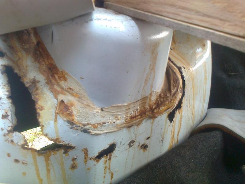

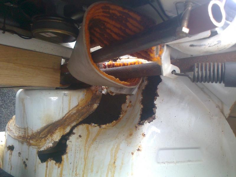

Od té doby, co mám cočko, by mě tohle rozhodně nezastavilo
... no, když znova koukám na fotky, po odeznění počátečního šoku ... sundat tlumič s pružinou, vyřezat co je echt rezavý, pak vzít plech, dovařit cočkem co chybí, koupit barvu ... Rust-Oleum Penetrator, což je taková šikovná základovka, co se hodí i na rez - prosakuje jí a narozdíl od Pragoprimeru dělá celkem silnou a pevnou vrstvu. Zkušenost s ní mám výbornou, navíc nerada hoří. Pak to ještě přetřeš nějakou normální syntetikou, a to auto se bude muset rozpadnout někde jinde, tady neumře

Tam, kde nestačí šrouby a nýty, já končím. Svářečku nemám. Auto se rozpadá i jinde - podlaha... Je mi líto, ale auto je spotřebák, ne veterán.

Nojo ale stejně, tej práce jak na kostele . To je myslím lepší za pár šupů sehnat jinou míň shnilou popelnici s technickou a zase jí nějakej čas pojezdit.dmatej píše:Od té doby, co mám cočko, by mě tohle rozhodně nezastavilo

Tak já mám ty kornouty taky trošku načatý, možná to nechám ještě vyvařit, ale mám prahy a podlahu ok, u Tavriho to fakt smysl nemá.

my sme koupili taky 110 z německa schnilou jako má tady tavri (myslim že byla ještě hůř tam vzadu ) podlahu měla taky schnilou ale dosti a bylo to bycený i z venku blatníky,dveře,prahy...... a jak sme ji likvidovali tak sem skoušel jeji pevnost a ta podlaha nešla prošlápnout a schválně když se na to šáhlo flexou tak měla co dělat aby to přeřízla
to sem se divil tak už ted bych se nebál v tom jezdit
ještě tohle je poctivá práce
a tohle auto by ještě něco 100% vydrželo

vlevo vzadu prošlápnou šla. Jinde jsem to zatím nezkoušel.
