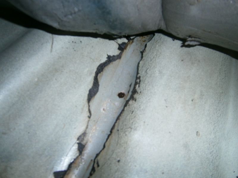

No, uz nejaku dobu som citil v aute taky hnusny puch. Tak som sa dnes rozhodol, ze sa pozriem pod koberce. Pod vodicom mokro, za vodicom mokro, u spolujazdca sucho a za spolujazdcom mokro, ale len lokalne. Tusim som to tu nepisal, ale pred rokom som nasiel vodu pod miestom spolujazdca. Vtedy to bol nasledok vytlmovania motoroveho stitu, ked som zabrdol do medvedieho hovna a narusil hermetickosť vozu :mrgreen: V rohu pod oknom su zvarane plechy v obluku a dost od seba odstavaju. Je to navsetkych priorach, niekedy tadial tecie hned, nikedy po case a niekedy vobec. Zalezi od toho ako to na linke zatmelili. Vtedy som to opravil a vsetko bolo a aj je OK.
No tentoraz sa vlhko objavilo inde. Vyzera to tak, ze pod vodicom je voda z vanicky - ano, nie vzdy som ju vylial. K tomu cast vody prenikala popod tesnenie dveri, ako sa tesnenia casom stiahli. Takze tesnenia som nanovo postlacal a napasoval - hlavne obluky vo vrchnej casti, tak to zatecie, vo zvislych castiach pretecie na vnutornu stranu plechu a dole potom vytecie. Chcelo by to medvedie hovno, ktore zial nie je ani pod jednym tesnenim, kdezto na 21044 je ohovnené cele auto.
Co ma ale najviac zaujalo, je drenaz pod nohami zadnych pasazierov. Funguje, ale opacne - drenazuje do vnutra. Cez nu je este asfaltovy pas, ktory je tvrdy a neprilieha k prelisom, takze voda ma dialnicu po celej podlahe. Afaltovy pas som doslova vylamal a dierky zatmelil.

Na mieste vodica je mokra len vodorovna cast podlahy, pod pedalmi je sucho, takze od odhlucnenia motorove stitu to nemoze byt. ALE, mokra je cast izolacie, ktora je zvisla a je pod prahom - cize voda spod tesnenia, co dokazal aj test so zahradnou hadicou - na vnutornej strane sa objavila voda vychadzajuca spod tesnenia. Taktiez nejaka voda mohla byt z vanicky.
Za vodicom je mokro tiez len vo vodorovnej casti, pravdepodobne presla voda od vodica a cez drenaz v podlahe + po teste s hadicou sa objavilo trochu vody pod spod tesnenia.
Miesto spolujazdca uplne suche. Tam zatekalo pred rokom a to bola moja chyba - narusil som tmel pri tlmeni motoroveho stitu. Na druhej strane som rad, kedze tmel je len zvnutra, tak voda musela zvrchu stat v medzere medzi plechmi - zatmelene ako zvnutra, tak aj z vonkajsej strany. Vtedy som tiez spozoroval jemne prenikanie vody podpod tesnenie - napravil som to postlacanim tesnenia a naslednym napasovanim, hlavne hornych oblukov. Pri tom som vsetky zalepky v podlahe premazal tmelom. Nie su gumove, ale plastove a v dierach sa volne pohybovali. Tu obycajnu dierku, co je na foto som si vdaka asfaltovemu pasu nevsimol, takze som to pretmelil teraz.
Za spolujazdcom mokro v oblasti drenaze, cez tesnenie presli asi 2 kvapky
Vsetky tesnenia okrem spolujazdcovho som poriadne postlacal a napasoval poriadne do hornych oblukov. Vyzera to tak, ze sa casom scvrkli, pretoze ked ich napasujem hore, tak dole nesedia uplne na doraz. Ale v dolnych oblukoch to nevadi. Az bude lepsie pocasie, tak zatmelim vsetky zaslepky aj na vodicovej strane.
