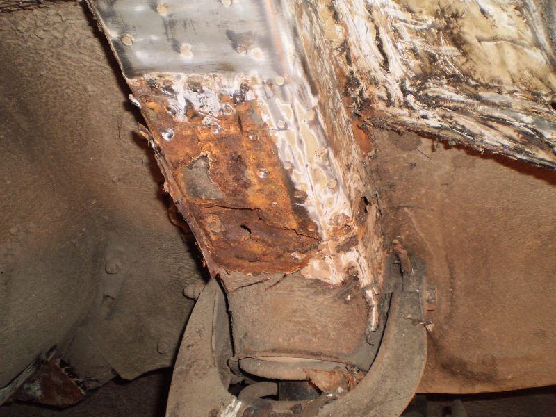

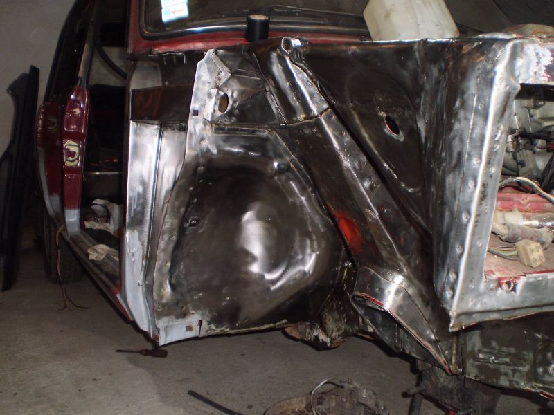

Mam pocit, ze je to kvoli lozisku. Ale momentalne to neviem porovnat s inou predlohou
Příspěvky: 11744
Re: Coryho 21044 - nahrada za Prioru

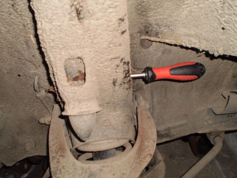

Ajeje...klasika - v mieste kde su 2 plechy na sebe.
Příspěvky: 6456
ty a ten tvoj sroubovak :lol:
Příspěvky: 11744
Ten je uz novy, ale osvedčil sa :mrgreen:

Za nejhorší zvyk fak' považuju píchat kamkoliv do auta šroubovákem 8)

Ja by som to dal ako zrazovu disciplinu kto v danom case napicha do inych aut najviac dier :-D

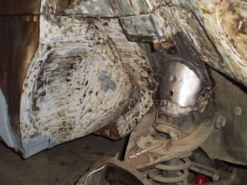

Cory, ta věž ještě nevypadá zdaleka nejhůř :mrgreen:
Příspěvky: 11744

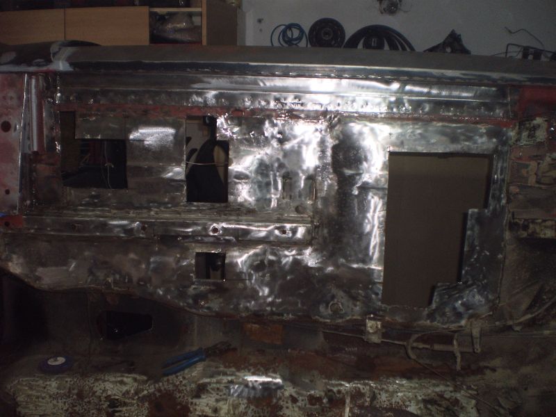

Najhorsia depresivna robota je za mnou, ak nepocitam, ze rovnake skrabanie ma caka na podlahe. Takze dovarit doraz, striekat a pasovat blatnik.

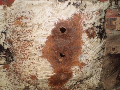

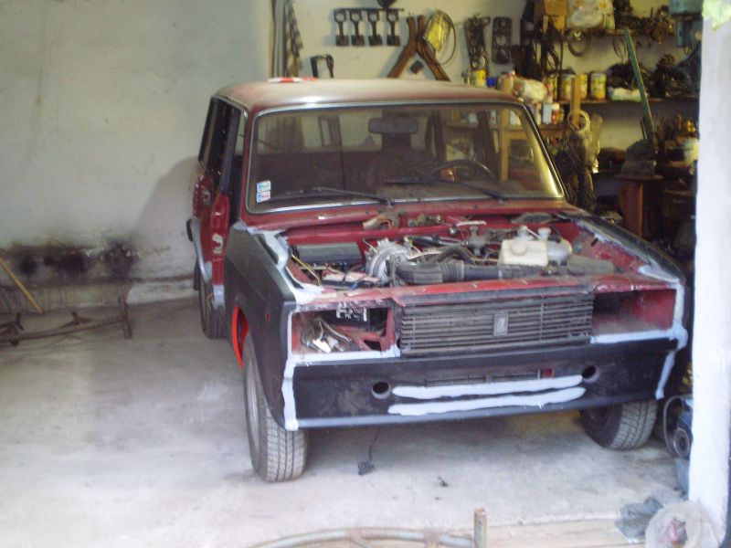

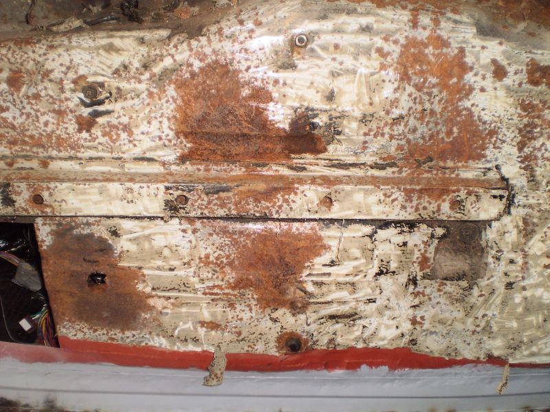

Auto som uz pripravil na kolisku, zajtra ho prevrhneme. Su dovarene obe strany, uz len ostava dovarit podlahu na spolujazdcovej strane, pretoze najskor chcem odkryt, co sa skryva pod nastrekmi. Ozaj, co pouzivate na podlahu? Ja som po vybruseni aplikoval blokator korozie, potom epoxidovy zaklad, nato polyuretanovu farbu a kaučukovy nastrek. Co dalej? Existuju nejake aktivne ochranne nastreky? Kaucuk, gumoasfalt a podobne hmoty povazujem len za mechanicku ochranu (ako nieco mäkké proti kamienkom). Uplne na povrch by mi pasovalo este nieco trvale "mastne" a vodoodpudive. Co vy nato?

Osobně bych řekl, že vše uvedené až po gumoasfalt bylo v pořádku. Nevím, co máš za "gumoasfalt", ale je-li to takový, který běžně znám, tak už nemá v podstatě smysl tam něco dalšího dávat. Pokud přesto, tak jedině nějaký vosk, otázkou je, co budou tyto dva nástřiky společně dělat. Honza

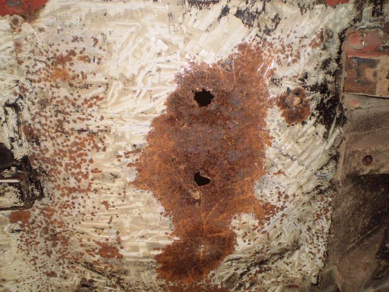

Ja si predstavujem nieco take ako mam na priore,len neviem co to je zac (na nej by som tiez potreboval obnovit nastrek). Hned na novom aute som dal spravit nastrek na origo gumoasfalt a je to nieco cierne a mazlave, trochu lepkave. Zeby vosk?
A trochu z dnesnej prace - nechapem, načo služia tie jazycky na odtok vody, ked su zvrchu stejne prelepene asfaltovym platom. Okolo kazdeho jedneho jazycka je diera ako svet. Otvory zaslepene gumovymi štuplami su na tom lepsie, ale je to tiez na vyrezanie.
