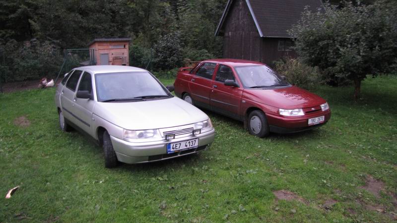

jedna večerní
Příspěvky: 6295
Re: Tak jsem si koupil ladu
Tak ještě to chce kombíka... :D
