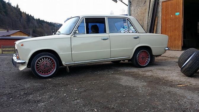

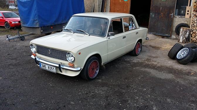

Nový koleska.

Jj jsem rád že jsem je koupil.Ještě mě ale čeká to trochu pustit k zemi,udělat vyvěšení na nápravy.A vepředu geošku.
Yellow01
Příspěvky: 1864
Bydliště: Třeboň
Re: Petánkův VAZ 2101 - v dobrých rukou
Příspěvek od Yellow01 »
Já chci zkusit podložit spodní ramena, abych měl větší odklony. Při snižování se přední náprava rozbíhá do negativu.
Petanek2101
Příspěvky: 1106
Bydliště: Trutnov
Příspěvek od Petanek2101 »
No však.To budu delat,nejdriv snižim a pak se udělá odklon aby byl nulovej,tak jak to má bejt.No a samozřelmě zbíhavost.
