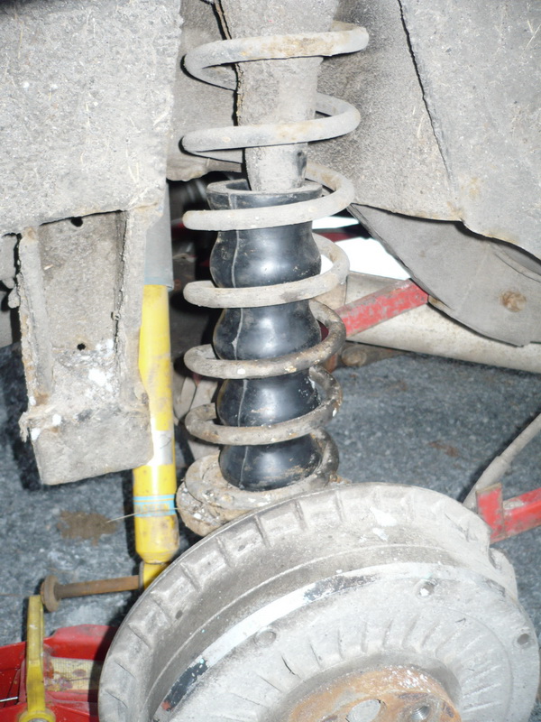

si to konečně zvednul ?

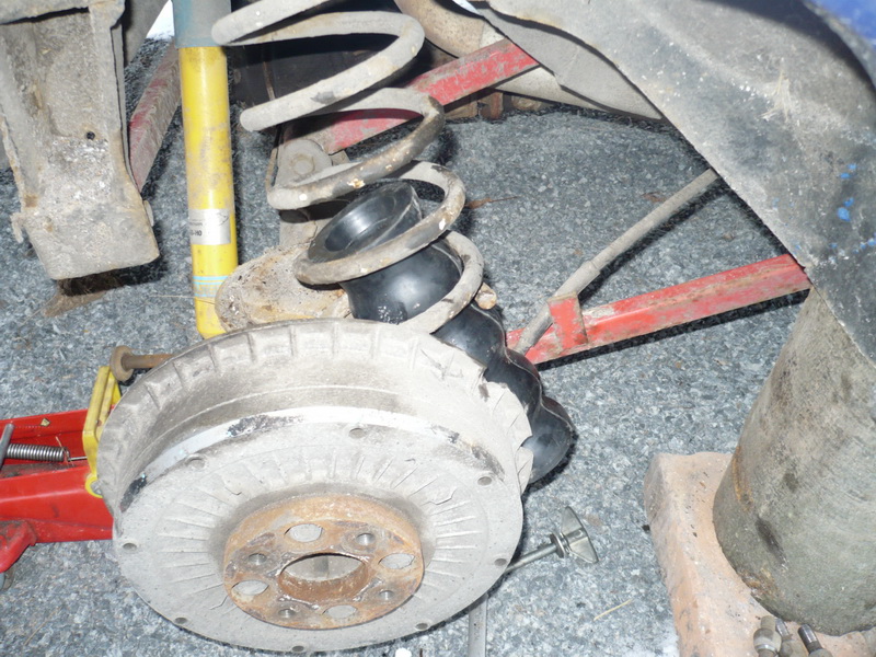

Strká se to do pružny?

Namontoval si si namiesto volantu riadidla z bicykla a toto su rukoväte :mrgreen:

Cory píše:Namontoval si si namiesto volantu riadidla z bicykla a toto su rukoväte :mrgreen:
:thumbleft: :laughing3: :laughing3: :laughing3:
Re: Majov kombál
Venušiny kuličky? :D

Já bych to nacpal do pružin, to se samo nabízí :mrgreen:
Re: Majov kombál
Nabízí, taky mi to hned napadlo, ale tak ňák jsem se zamejšlel nad velikostí vůči tomu kufru a zdá se mi to ňáký malý :)

to ma len kombik taky velky kufor :-D

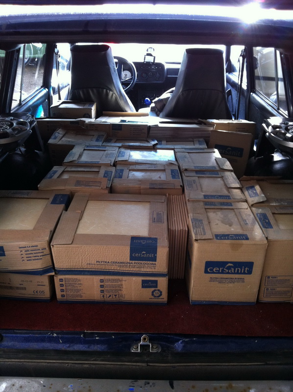

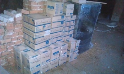

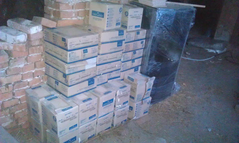

Ale inak ste uhadli. Strka sa to dovnutra zadnych pruzin a zvysuje to nosnost. Dnes som viezol 900kg dlazby a obkladov - celkovo 220km, vacsina po dialnici 120-140km/h, auto skoro nekleslo, akurat zacalo mierne pruzit(ono to totiz prazdne teraz nepruzi vobec) :mrgreen:
Prihodim este nejake foto:
Montaz
Montaz
Hotovo
Hotovo
Skoro normalna vyska
Heavy load prepared
Heavy load prepared
Kopa miesta
Kopa miesta
Obklady
Obklady

jako podobny problem mam aj ja, dal som do pruzin po 4 gumi na kazdu stranu a auto ma tendencie odskakovat ked je prazdne , asi to odtial vyberiem, ale tato tvoja vrazda musi byt este 4x tak tvrdsia :-D
Příspěvky: 6460
Re: Majov kombál
je to neskutocne tvrde(az po nalozeni to zacalo perovat), ale cuduj sa svete, vobec to neuskakuje. Asi to bilsteiny kompenzuju :weedman:
Ale ono to bola taka jednorazovka aby som bezpecne doviezol naklad a zas to pojde von. Celkom lahko sa to montuje/demontuje, takze to tam zase pojde az ked budem nieco vymyslat... Ale dalsi dokaz, ze Ukrajina je zem neobmedzenych moznosti :-)

No, ten kufr nebude zas tak velkej, když to vidim na fotkach, tak v tom úsudku jsem trochu chybu udělal, neb jsem si vedle toho představoval tu pružinu a ta je přece jenom větší :lol:
Hele a ten náklad, to je to tam vyfocený celý? :) Skoro tuna a na první pohled vypadá tak nevinně :lol:

Laďuša píše:No, ten kufr nebude zas tak velkej, když to vidim na fotkach, tak v tom úsudku jsem trochu chybu udělal, neb jsem si vedle toho představoval tu pružinu a ta je přece jenom větší :lol:
Ty jsi asi nikdy nenesl tu krabici dlaždiček, co? :mrgreen:
