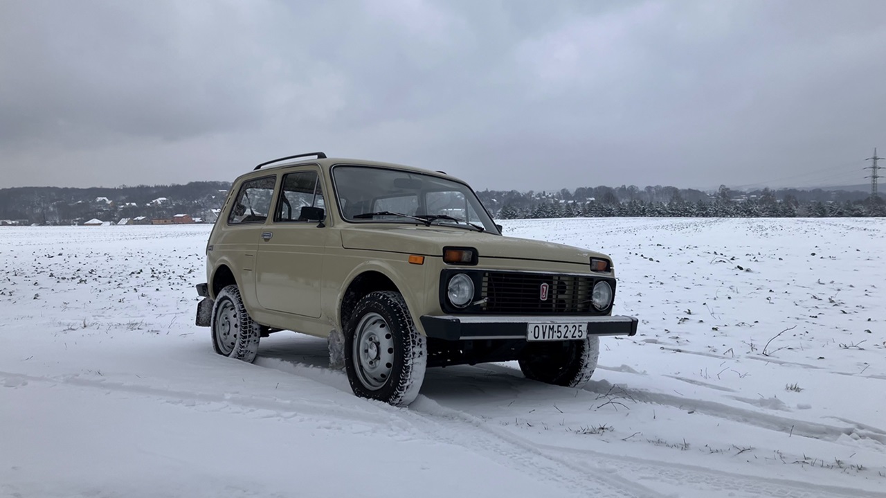

Byl jsem se dneska projet pro radost, než to všechno protáhnou pluhem a prosolí. Doufám, že to vydrží aspoň týden, abychom s tátou vzali obě Nivy na chatu.

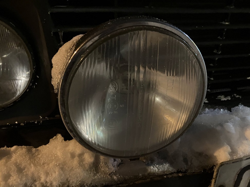

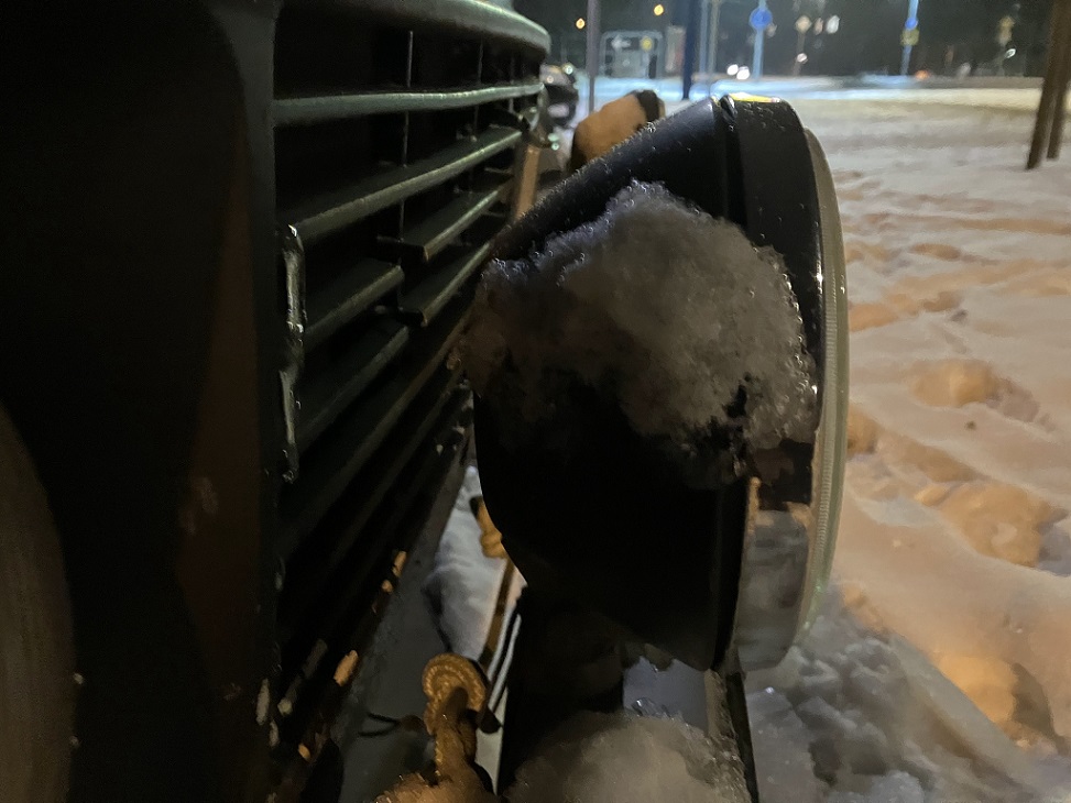

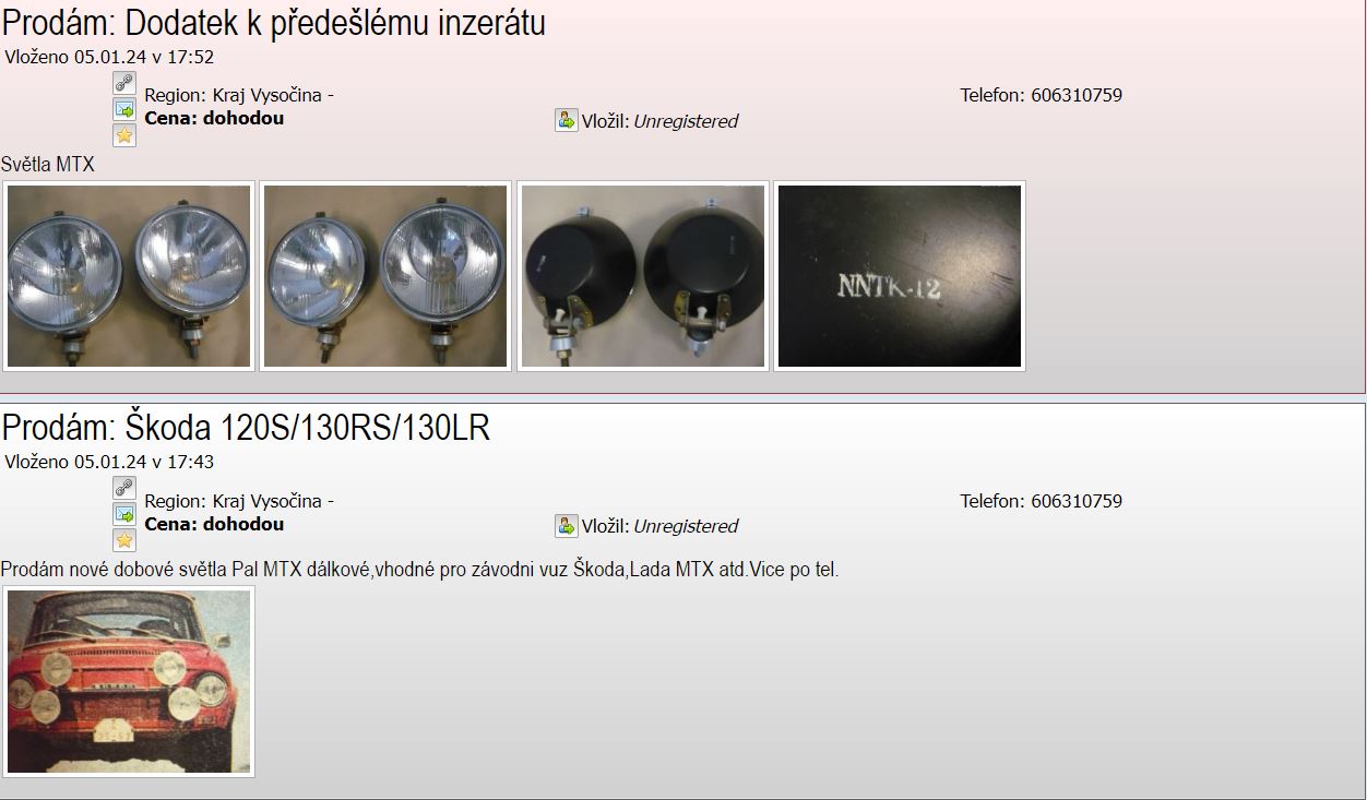

@Jarda_NIVA1.7 Tak se mi na třetí pokus konečně podařilo potkat tu zelenou Nivu. Jak ji na tom parkovišti vídávám prakticky pokaždé když jedu kolem, tak teď se někde schovávala. Podle mně to jsou světla z tohohle inzerátu:
https://www.skodateam.cz/bazar/?row=DhB

p.s. ale jestli dobre koukam, tak je svitivost 40, to uz moc legalni nebude, tusim, ze osobak ma povoleno dalkova 75 a nakladak 100 celkem
paraboly hlavnich svetel co jdou dat na nivu:
origo ruske 12,5 (pritom mi na te me dlouhe sviti pekne)
ze skody 120 uzke 17,5 ty mam na stare dlouhe - zanovni od kamose a prijde mi, ze sviti o malicko hur
a nemecka Hella 20, ty mi prijdou, ze sviti nejlip, jenze jednu jsem mel na kratke nive vyhnilou, tak jsem objednal novou a prisla s origo sklem hella a 20, jenze parabola matna :( made in romania, to me nastvalo
Novou dlouhou mam jako osobni a vse se to scita, takze muzu legalne asi max. 25 na pridavne dalkove svetlo :(
Ale nekde jsem cetl, ze je moznost i odpojeni dalkovych v hlavnich svetlech a jezdit jen na silne pridavne, ale to zas nevim, jestli nejsou prisnejsi naroky na jejich umisteni hlavne od kraje vozu. A jestli to je opravdu tech 75, tak bych to stejne mel o 5 vic.

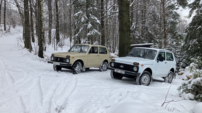

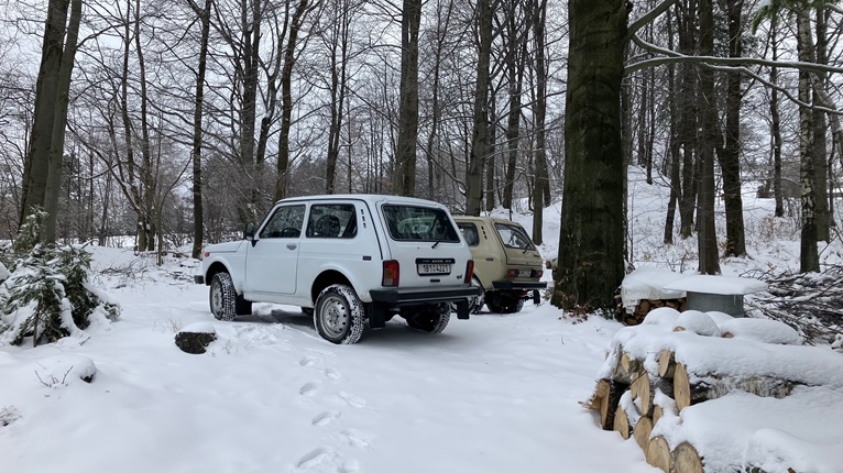

Má to tam podle mně prakticky od začátku co to auto vídávám, a to už bude tak 30 let, takže nějak s tím technickou prochází. Nemá to třeba na jiný spínač než normální světla, že by to na cestách běžně nepoužíval? Jinak dneska jsme byli s Nivkama na chatě. Trochu mě zklamalo množství sněhu, v Beskydech ho není o moc více než v Ostravě. Dojet na chatu tedy nebyla pro Nivu žádná výzva. Na zpáteční cestě jsem si půjčil bílou Nivu. Mít pětikvalt by se mi líbilo i v té mojí. Tátovi vůbec nekvílí převodovka, ale zase mu něco hučí, buď převodovka nebo přední diferák , jak přeřazuje nebo brzdí motorem.

no me by to STK taky proslo, ale tady se da narazit na policistu, ktery je schopen to resit :/
