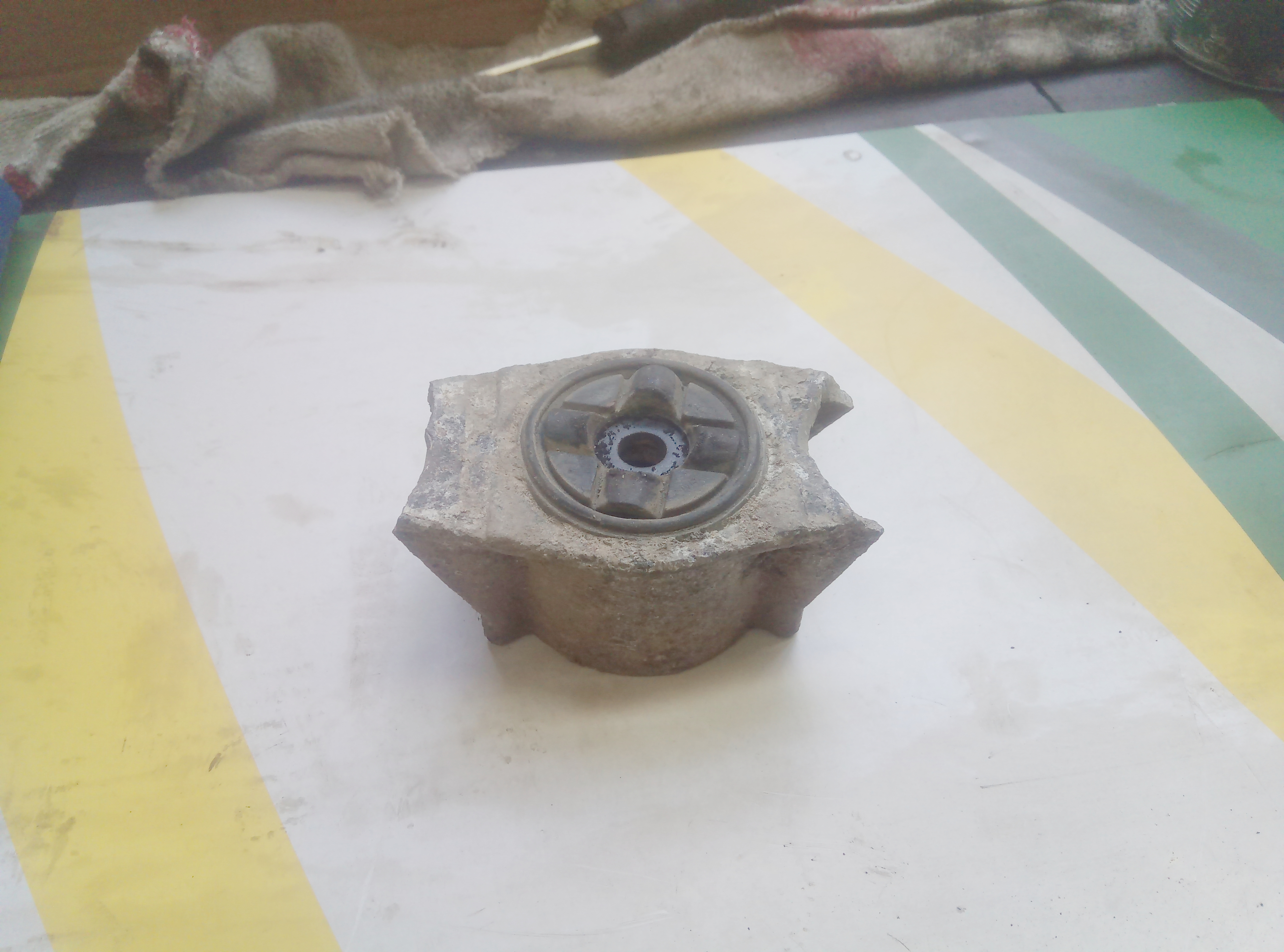

A protože i u nových vozů ( :lol: ) se nehraje na "zda se to stane" ale "kdy se to stane" dostihla i mě další závada.
To si to takhle v neděli po obědě hasím k domovu, aby po 2 km vzadu něco prasklo a pak to v oblasti pravého zadního kola začalo bouchat, zvonit + nějaké další pazvuky. Zastavuji (+ ještě asi 3x), snažím se odhalit závadu, cloumu kolem ... nic jsem nenašel.
V pondělí odpoledne jedu na Borač, cestou přemýšlím o možné příčině. Docházím k závěru, že by to mohl být utržený tlumič. Tuto myšlenku mi následně Vaškové potvrzují. Originální díl (ze známých důvodů) není k mání. Ale existuje náhrada, která s drobnou úpravou je shodná.
Takže v úterý po obědě jsem v Předklášteří vyzvedl horní uložení tlumiče pro Mazda 3 ( :lol: ) , Vašek udělal drobné úpravy a za hodinku bylo hotovo.
Edit:další = za ty 4 leta vlastnictví asi třetí závada, první sjetý brzdový kotouče, druhá nefunkční cívka zapalování, a teď tahle. Takže, zatím klepu na dřevo, je výčet závad velmi skromný :D .

Horní uložení zadního tlumiče se mi přes veškeré hledání dle katalogového čísla i náhrad v ČR nepodařilo najít. Další oblast hledání byla zcela náhodná, našli jsme uložení z Mazdy a doufali, že půjde použít. Stejné není, nesedí rozteč šroubů a průměr středové díry pro tlumič. Ale nic s čím by jsme si neporadili. Na celé anabazi zabralo nejvíc času najít samotný díl. Výměna včetně úpravy nezabrala ani půl hodinku.
Jsem rád, že se nám to podařilo vyřešit a druhý den už Luděk mohl opět spokojeně jezdit :)

Vašátor píše:..., nesedí rozteč šroubů a průměr středové díry pro tlumič. ...
Oba problémy vyřešila vrtačka a kulatej pilník :idea: . Původní "8" díry Vašek převrtal na (správné) "10". A rozteč, na novém dílu o cca 1 mm větší, upravil několika tahy :lol: pilníkem na správnou.
Takže ano, vyhledání, logistika a příprava zabraly více času než vlastní oprava.

Cislo dielu mazda?
Příspěvky: 10692
Re: Lada Vesta SW Cross ... prý modrá
Dusan píše:Cislo dielu mazda?
já ne, ale Vašátor určitě :idea: . L.
Příspěvky: 10692
https://webcatalogue.kamoka.pl/#/product/209132
EAN: 590247301151

Kamoka na Mazdu stojí cca 180kc. Úprava zabere s chystanim nářadí chviličku.
