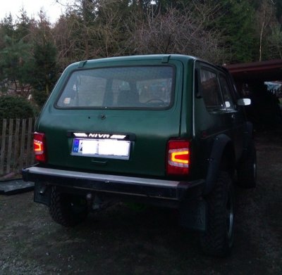

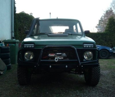

Hotovo...

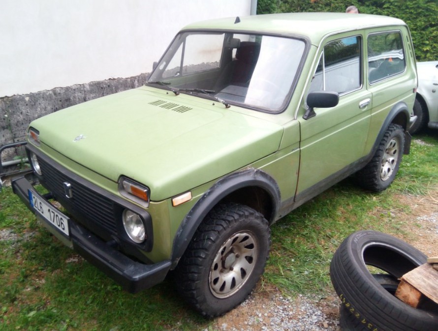

Pátá a snad poslední Niva opustila mojí jednoduchou dílnu, snad bude sloužit...
Pokud by někdo chtěl info k lemům a instalaci mohu poreferovat...

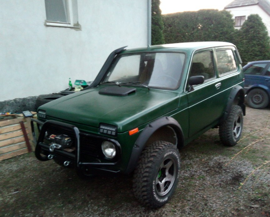

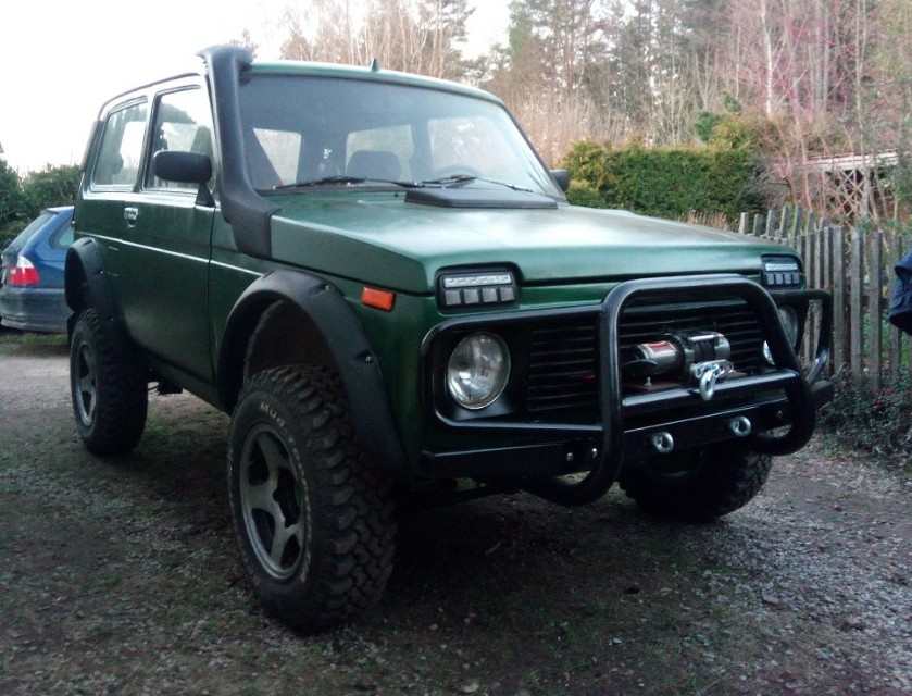

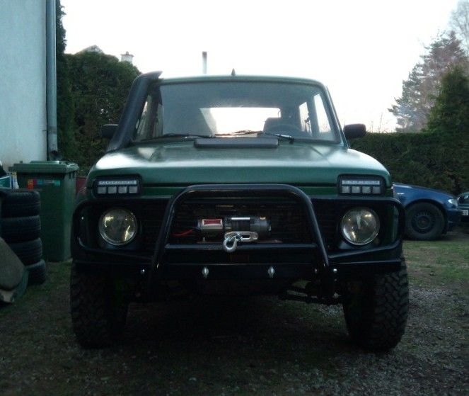

Šnorchl takhle přišel, asi Čína...
V 90km/h to točí tak 300 otáček navíc , místo 2,2 tak 2,5. Rychle jsem s tím zatim nejel, ale spotřeba bude vyšší...
