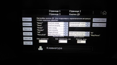

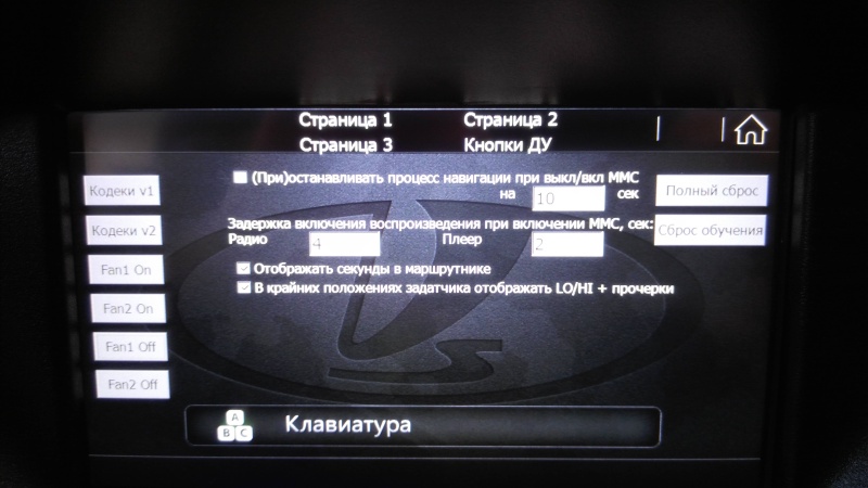

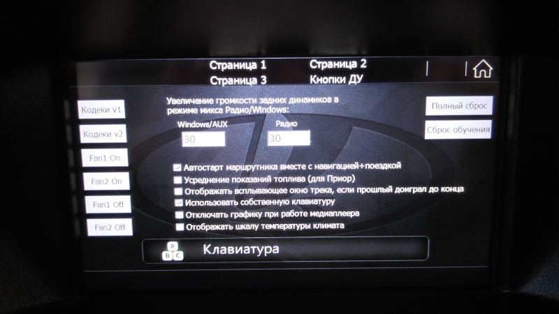

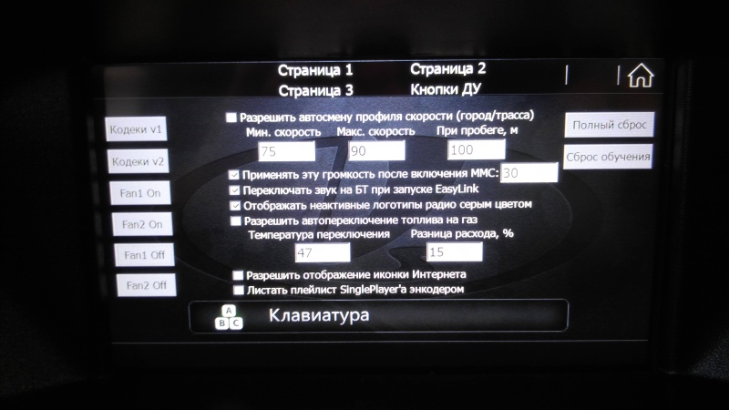

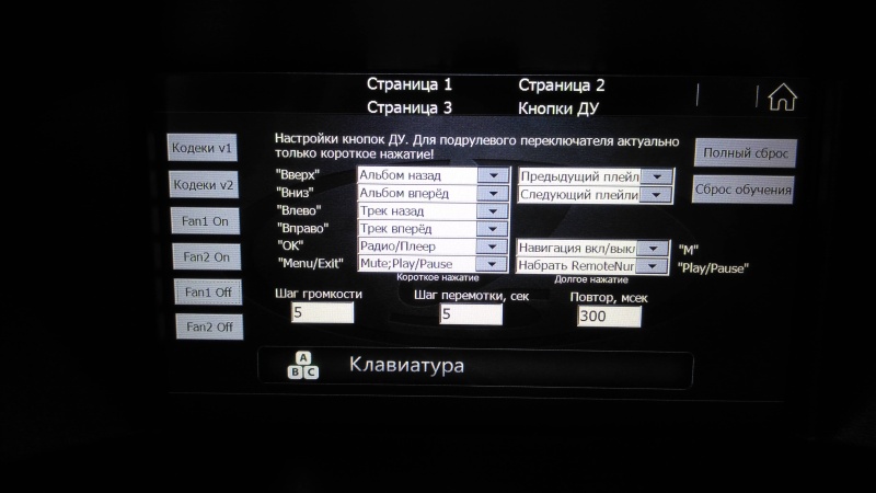

Takže ďalšie sľúbené obrázky...
Tu sa nastavujú tlačítka hlavného ovládacieho panela...
Tu ďalšie vecičky...
Tu napríklad:Ak si nastavíme v inom podokne upozornenie na prekročenie rýchlosti v meste a mimo mesta,tak tu sa nastavuje pri akej rýchlosti má prepnúť režim mesto a mimo mesta kvôli upozorneniu.Ďalšia z vecičiek je,ak je auto prerobené aj na plyn,tak sa nastaví teplota prepnutia a percentuálny rozdiel spotreby benzín-plyn a malo by to počítať reálnu spotrebu benzín-plyn a samozrejme aj to priemerovať.
A posledný z obrazcov...Nedávam komentár ku všetkému,veď čítať viete :) ,ale ešte za povšimnutie stojí ľavý bočný panel:FAN 1,2 ON a FAN 1,2 OFF. Čiže ak ťuknete Fan 1 On,tak sa rozbehne ventilátor chladenia na malé obrátky...s Fan 1 Off ho samozrejme vypneme.Obdobne Fan2,len s tým idú rýchle obrátky.Poteší hlavne v zápchach...Na pravej strane máme zase Polnyj sbros-ťuknem a motor chcípne...čiže akési stoptlačítko...ale ešte som nenašiel štart tlačítko :D .To by to tak bolo,keby mali Kaliny štart-stop systém :shock: .
