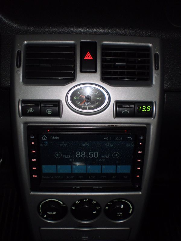

Priora dostala pridavny palubny PC, čím sa zaplnilo posledné volné miesto na palubovke :) Je to ШТАТ Х1-Р, montuje sa namiesto zaslepky vypinaca. Montaz si vyzadovala vybratie radia, co je v mojom pripade trosku na dlhsie a velmi sa mi pacila priprava kabelaze od palubaka. Stacilo vycvakat par pinov z konektora pre vypinac ohrevu zadneho skla, nastrkat piny z kabelaze od palubaka,do ktorej sa nacvakali vycvakane piny. Moc šikovné. Jeden vodic s trvalym plus sa pripojil k radiu a K-line priamo do diagnostickej zasuvky. Obsahuje to tieto funkcie:
- mnozstvo paliva v nadrzi
- dojadz
- priemerna spotreba
- najazd
- cas jazdy
- spotrebovany benzin
- priemerna rychlost
- chyby RJ a mazanie
- teplota motora
- napatie
- otackomer
- poloha klapky
- okamzita spotreba
- rychlomer
- signalizacia havarijnych rezimov-prekrocenie teploty, prebijanie, alebo rozsvietenych svetiel
- funkcia tropik - regulacia teploty zopnutia sahary
- funcia plazmer - susenie a predhrev sviecok
- funkcia forsaž - reset adaptacie RJ
- upozornenie na prekrcenie rychlosti

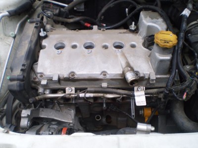

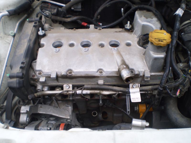

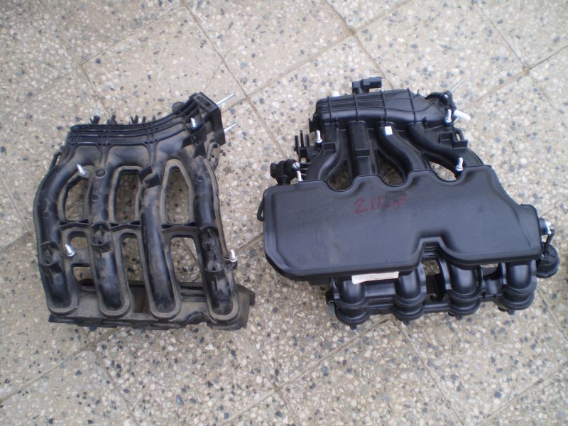

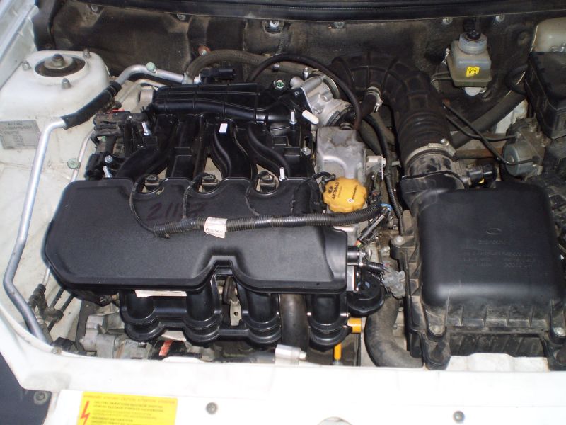

Tak som to hned využil a zamenil to moje dlho skladované sanie :mrgreen: Takze sacie potrubie z 21127 (106hp). Doteraz nechapem ako to mechanici vyberaju vonku. Sanie drzi na 5 sroboch (3 stifty a 2 sroby), k tomu zvrchu dva male stifty ako pomocné úchyty. Tych 5 srobov som odkrucal snad hodinu, pretoze nikam som kvoli klime nevedel nastrcit račňu. Chcel som dat dole altik, no spodny srob sa neda povolit kvoli kompresoru klimy. Kompresor sa neda dat dole, pretoze dalsi srob sa schovava pod altikom. Cely drziak, ktory to spolocne drzi nejde dole, lebo zvysne sroby su schovane kdesi dnu :mrgreen: Takze som len monterpakou naklonil altik a povolil vytuzeny srob (nechapem ako sa to robi v takej Kaline, ktora ma mensi motorovy priestor ako Priora a motor s prislusenstvom ten isty :D ) Vybrat uz odsrobovane sanie bol porod, musel som vybrat tie pozdlzne silentbloky a motor naklonit dozadu. Uz som sa "tesil" ako nasadim nove sanie a nebude sa mi dat ani nasrobovat matka na stift. No na pocudovanie sanie sadlo bez naklanania motora a to je o 8cm dlhsie! A pristup k stiftom zospodu tiez uplne luxusny. Len neviem ci nie je posunute viac dozadu a tym padom nevyberiem pelovy filter :mrgreen: Trosku som mal problem so vstrekovacou rampou, zavadzala membrana otvarania klapiek. No presunul som zvazok kabelaze popod sanie a potom sadlo, presne na chlp. Cely nateseny som to rychlo poskladal, uz stacilo len namontovat klapku a .... a priruba na klapku je ina :D Sice je tiez na 3 stifty, ale povodna ma roztec stiftov do "A" a ta nova rovnomerne do trojuholníka. No, klapku som dal na 2 stifty, kym nevyrobim prirubu :mrgreen: A este nemam kam zapojit odvetravanie nadrze, resp. vyvod z aktivneho uhlia. Ale to je detail.
S tymto sanim sa citelne (aspon ja to citim) zlepsil tah motora v nizkych otackach. No kedze este nemam vyrobenu elektroniku na prepinanie sania, tak motor po 4000ot citelne strati tah. Takze exemplarny priklad co sa stane ak sa zmeni dlzka sania. A to je len 8cm.
Příspěvky: 3314
Demontáž a montáž sání bez klimy je otazka 15minut :mrgreen: u Kaliny se musí sundat přední čelo, jinak sání nesundáš, takže buď rád za Prioru :lol:
