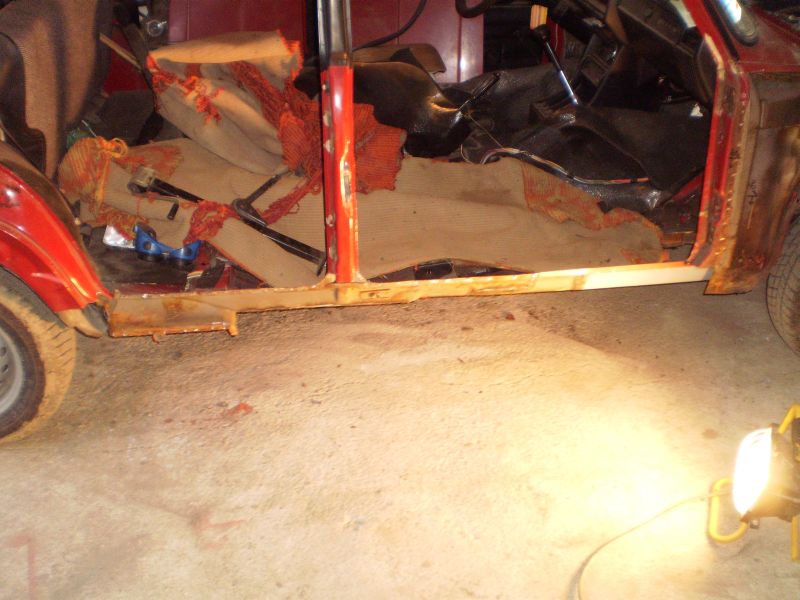

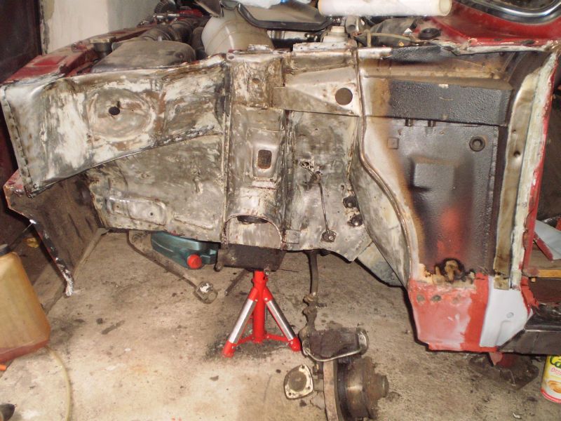

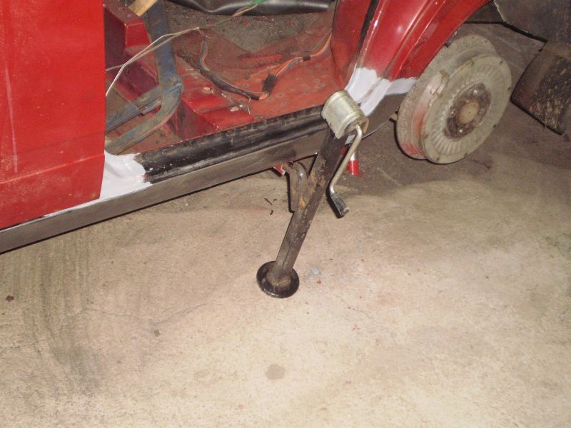

Pomalicky pokracujem dalej, auto uz dokaze stat na heveri, co bol vlastne ciel. Chyba mi dovarit spodok vonkajsej casti A-stlpika k prahu a mozem osadzovat predny blatnik. Vnutorny podbeh som oskrabal a obrusil ako to len slo, pod svetlom je to znacne chytene, no nie durch, takze to nebudem prezivat a poriadne osetrim.
Příspěvky: 3539
Re: Coryho 21044 - nahrada za Prioru
Podobný pohled vídám teď deně, na firmě se generálkuje zrovna jedna z mých 21044. Výměna prahů, blatníků, oprava části podlahy, atd...prostě ta auta hnijou na stejných místech :D

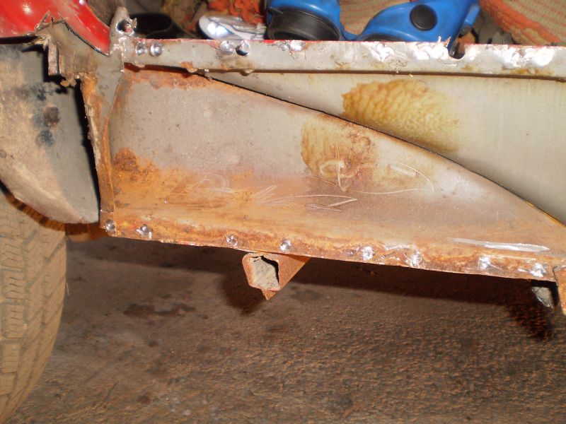

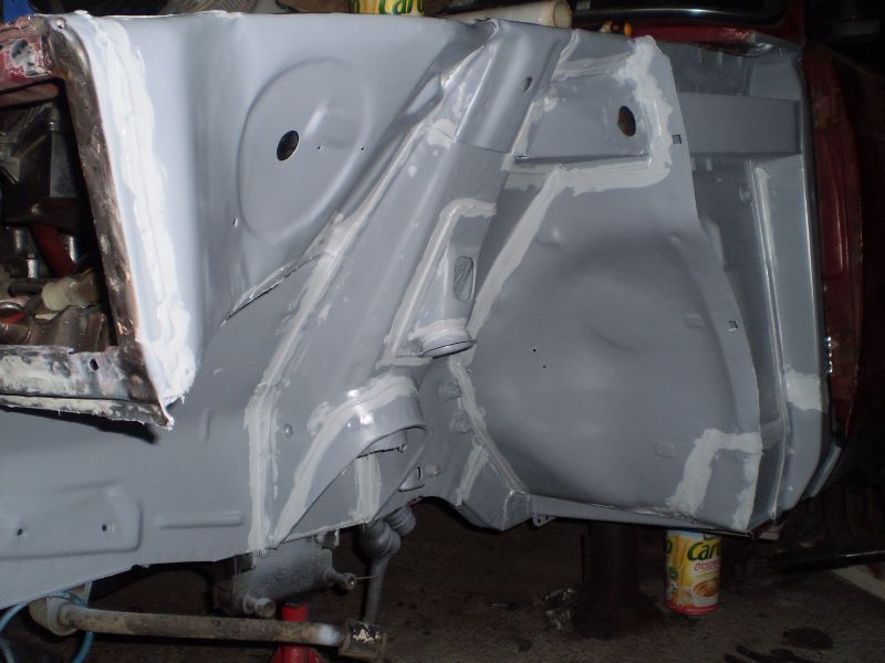

Zakladna epoxidova farba a vytmelene spoje, V sobotu snad pride na rad blatnik. Dnes som ho skusal napasovat a bol som nemilo prekvapeny. nepasoval spoj medzi torpedom a blatnikom, musel som blatnik trosku nadrezat a vytvarovat, co u tohto vyrobcu vidím prvykrát

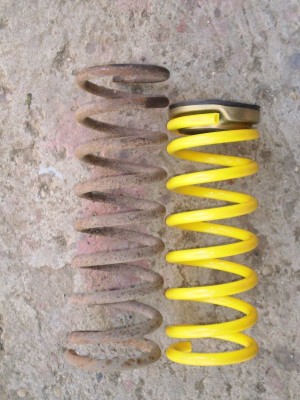

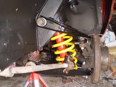

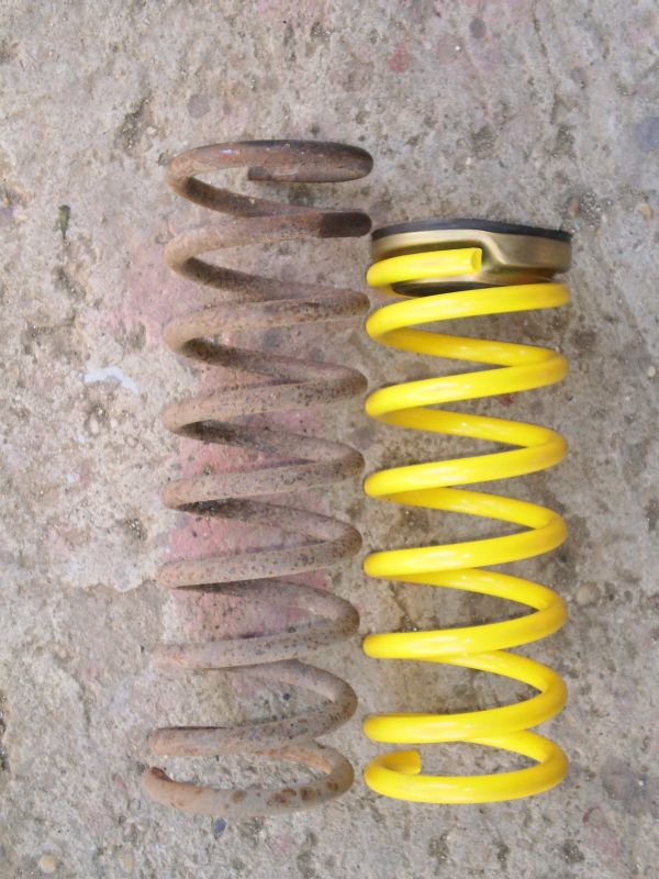

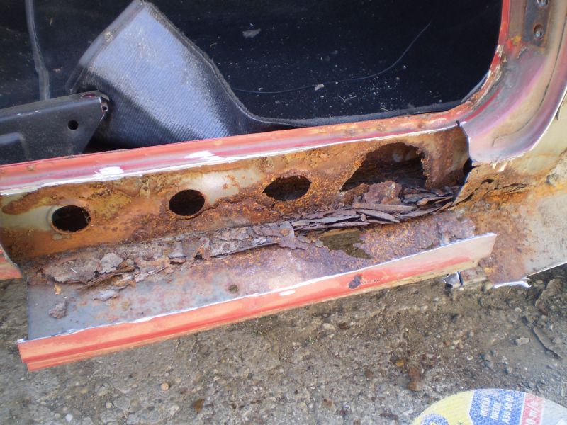

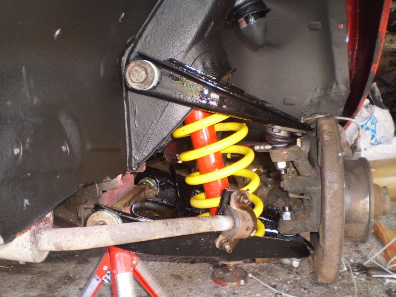

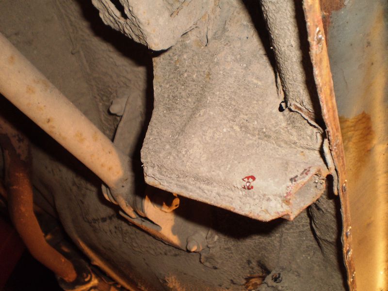

Lava strana je tak na 99% dokoncena.Dnes som nacal lavu stranu, zhodil som blatnik, dvere a vyrezal cast podlahy. V porovnani s lavou stranou je A-stlpik chyteny menej do vysky, avsak je chytena aj "hokejka". Ak je to teda spravny nazov pre ten pozdlzny nosnik. Ak predpokladam spravne, tak je chyteny len usek, kde sa napaja sekera. Pri skrabani a osetrovani laveho podbehu som zhodil ramena, osetril som ich a nasledne osadil pruzinu Fobos Sport -40mm, priemer o 0,5mm vacsi ako pri klasickych pruzinach, plynokvapalinove tlmice MS z 2105ky a polyuretanove silentbloky. Som zvedavy ako sa to bude spravat. Dvojrocne plynokvapalinove tlmice origo Lada Sport su uz na zahodenie.
Příspěvky: 4786
moooooc pekne. a co tlmice MS to bude lepsie ??
jakto ze su tlmice na vyhodenie ??
aketo mas pekne chrumkave ..
Příspěvky: 11699
Neviem ci lepsie, ale mam zvysne, tak som namontoval :) Tie origo plynokvapalinove su strasne makke a po stlaceni by mali sami vyjst hore...no a vyjdu tak 2cm a dost. Chrumkave je to fajne, ale menej ako lava strana. Dokonca aj zadny drziak hevera vyzera, ze by som mohol nechat. Aj ked vo mne hodla myslienka vymenit ho, ale zasa naco, ked o par rokov prehnije mozno nieco ine? A za dva dni som toho spravil tolko, co minule za 2 tyzdne :)

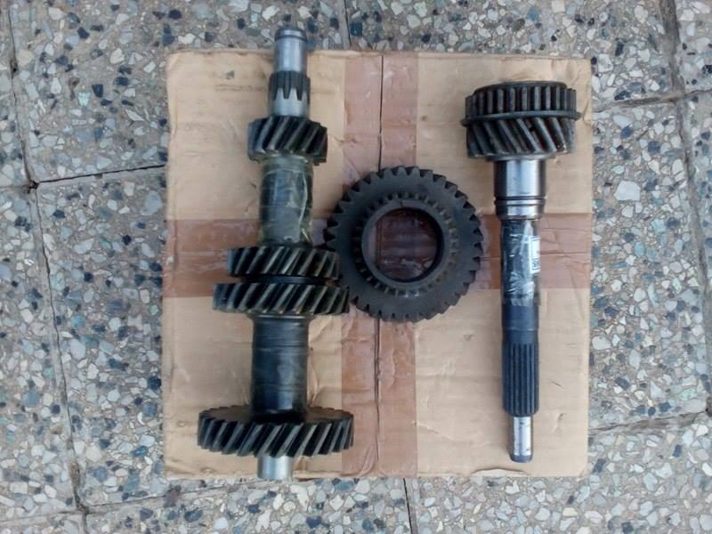

"Rad R1"... Konecne nebude motor zabitý krátkymi prevodmi. Prevody budú defacto ako v prevodovke 2106, ale s 5. stupnom naviac, ktory je tiez oproti standardu dlhsi.
Příspěvky: 1145
Bydliště: Krkonoše
Příspěvek od Jan Vaníček »
Ahoj, to máš nové z UA?
Pokud ano, na co ta sranda vyjde?
Já budu muset v převodovce měnit asi všechna kolečka, tak kdyby náhodou ... .
Honza
Příspěvky: 11098
Už je to davno co jsem mel rozdělanou pevodovku, ale proč ma ta předloha dražku pro segerovku? Nějaké samodomo?
