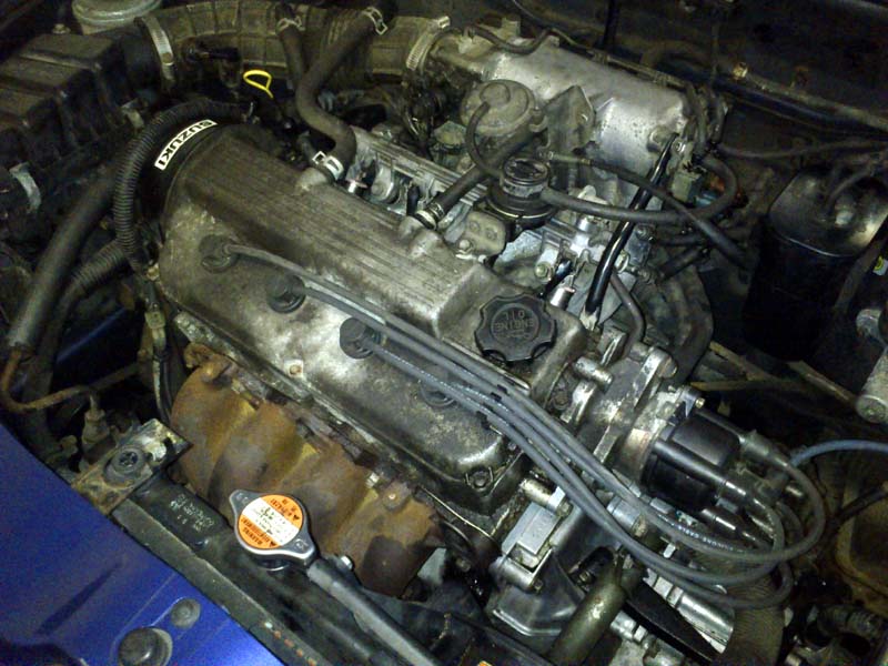

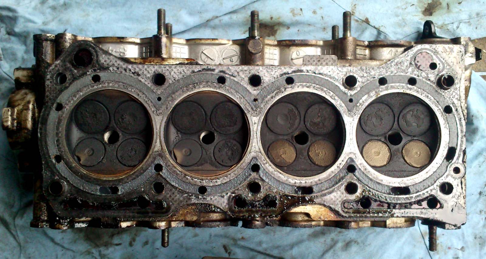

s tim se Suzuka kupovala. byl k ni jinej motor. byl jsem zvedavej proc dva valce maji nulove tlaky.
Jinak auto samo jezdilo

pekne. a ja som tipoval na tesnenie. Toto bolo az na druhom mieste
Re: Terrano II. SLX

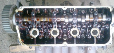

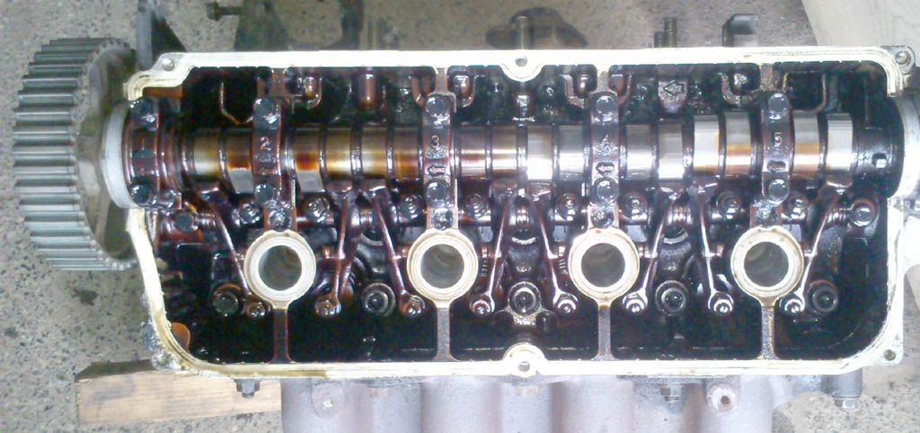

Tak to je hezké, zdá se že předchozí majitelé trošku zanedbali seřizování ventilové vůle
Re: Terrano II. SLX
takhle vypada vacka ... SOHC

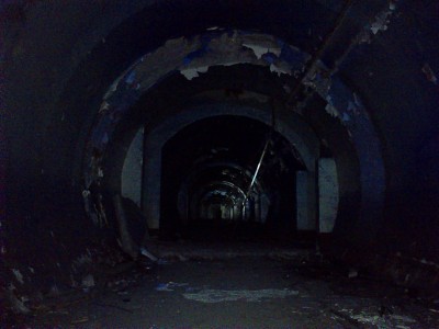

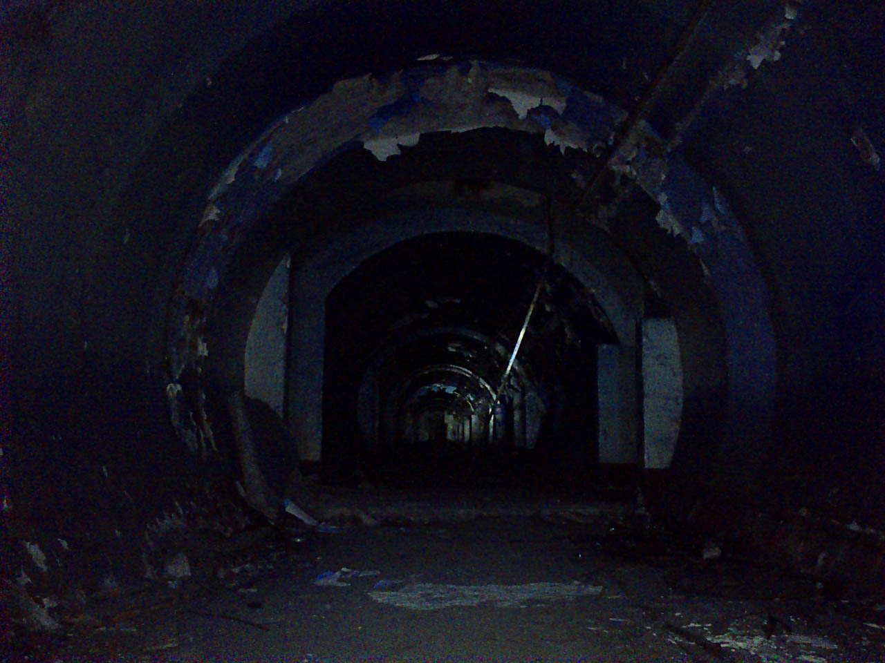

v okolnich zemich jsou tyto objekty zachovale, neni vyjimkou aby byl v super stavu. nebo jako trebas muzea....svedkove minulosti...
U nas je vsechno zdevastovane od sberacu kovů (Magneti).
Postaveni stalo mnoho milionu, a i kdyz uz nejsou potrebne, stale jsou majetkem armady. Je to ukazka toho, jak je schopná, kdyz nepohlida ani vlastni objekty...
