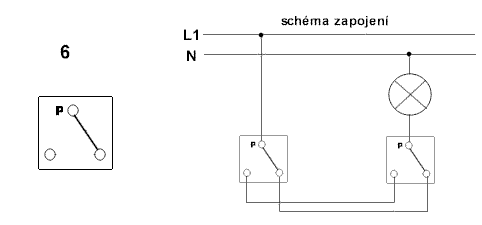

Ak su vypinace naozaj c.6 (schodistove) tak nie je dovod aby to nefungovalo, mas moznost premerat ich? Ale aj tak si neviem predstavit co moze sposobovat iba rozzeravenie vlakna.....

Roman

Je tam iba jedna ziarovka ? Ak rozzeravi iba, tak mi to pride akoby boli v serii 2 ziarovky.

Hele Roman - pěkná malůvka
A jak by to vypadalo v případě, kdybych chtěl použít 3 nebo 4 schodišťáky?

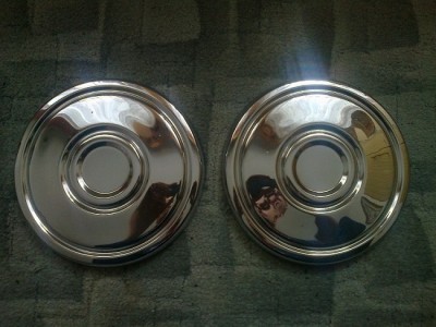

Prosím vás neví někdo z čeho jsou tyto poklice? Já bych řekl že jsou z Volhy 24 ale nevím to jistě. Díky
