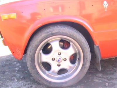

¨tak dneska sem tak nejak snizil jeste vice predek a konecne to je tak jak to ma byt, take sem tam dal radeji o 1cm kratsi poslozky, je to sice uzsi (jde to poznat) ale hlavne ze uz je to dole, co se tyce dorazu fakt nevim, jeste jsem na ne "asi" nenarazi pri testovaci jizde tak asi v poho :-)

To je dobře že si to ještě snížil, protože až příští týden nasadíme tu sníženou hlavu, tak motor bude lehčí a zas bys to měl moc vysoko :lol: .
Jsem věděl že ti to nedá spát.

nedrhnou ti ty kola o lemy?? na bratrovym sou nezkraceny pruziny, lemy vepredu sem zaklepal(pri toceni to byli milimetry a kdyz to snizim tak mi prijde ze to pri prudkym prujezdu zatackou proste bude drhnout. podlozky nemam zadny. kola maji ET 28 a v predni casti blatniku koukaj z lemu, v zadni sou lehounce zalezly

Maysner píše:nedrhnou ti ty kola o lemy?? na bratrovym sou nezkraceny pruziny, lemy vepredu sem zaklepal(pri toceni to byli milimetry a kdyz to snizim tak mi prijde ze to pri prudkym prujezdu zatackou proste bude drhnout. podlozky nemam zadny. kola maji ET 28 a v predni casti blatniku koukaj z lemu, v zadni sou lehounce zalezly
tyhle kola maj ET32, bylo to snizene predtim o 1,5 zavitu a v pohode, ted je to vlastne o dva, nevim jestli by to drelo, ani jsem to nezkousel, dal jsem tam hned centimetrove podlozky (predtim tam byly 22mm) a je to uplne v poho. Tak nejak jsem to prohnal a nic se nedeje, akorat vzadu je mensi problem, po snizeni se totiz cela zadni naprava posunula na jednu stranu, takze casem si budu muset udelat tu tyc jinou, o neco kratsi..
