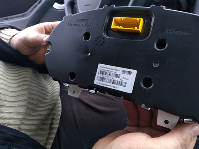

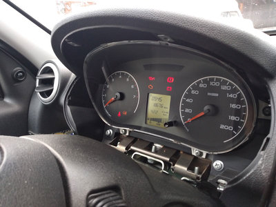

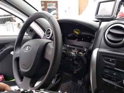

Na dvore som spoznal Prioru a zaparkoval vedľa nej, dali sme sa na vyťahovanie prístrojovky, najprv dole poistkový kryt pri vodičových nohách, pod ním je jedna samorezka, ďalšie držali kryt prístrojovky odspodu, potom ešte nás trošku potrápila zaseknutá, tuším protiprachová koženka napravo od volantu. Štvorica ďalších samoreziek už drží samotný prístrojový panel, po ich odstránení uvolní posledná vec - žltý konektor ktorý ma čiernu postku - je potrebné ho zatlačiť od spínača a šoféra na pravú stranu k spolujazdcovi, potom už prístrojovka ide vonku.

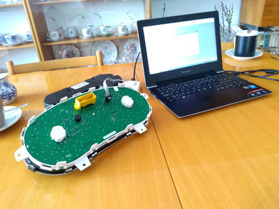

Tak je von, hurá do tepla. Tak sme sa usadili, ďakujem Corymu a jeho rodine za pohostenie, dali sme kávičku, čaj aj dobroty.. po napojení sme stiahli starý pôvodný softvér, ten sme uchovali pre prípad zálohy.
A po chvíli Cory nainštaloval celkovo bez problémov nový softvér pre Kalinu II, číslo tuším vie on tuším 012, tento soft dokonca pridal a oživil niektoré funkcie čo sme zistili až neskor. Ešte sme sa trochu obávali, aby naša verzia Granty ICE nemala nejaké blokovanie - od spínačiek a ovládačiek sťahovania okien a zamknutia auta na šoférových dverách, ten by to mohol zablokovať..
Tak hurá do auta, posledný dúšok kávičky a ideme nahodiť prístrojovku.. cvaká žltý konektor, vyťahujeme červený kódovací kľúč, Cory začína nahadzovať - vypínať a zapínať nový a kódovací kľúč..a cvak cvak..bliknú smerovky, pozrieme sa radostne na seba Cory sa víťazoslavne usmeje a hovorí a je to, máme to! Hurááá
Hneď to skúšame, stisne nový kľúč auto zamkne stisne zas auto samo odomkne, paráda, hurá sláva..šťastné a veselé vianoce Granťáci.. pre ICE ako prvý na Slovensku rozchodil Cory originálne diaľkové s výmenou softvéru (iný predajcovia to riešia dorábaním neoriginálnych súčastí) ktoré dokonca pridalo pár funcií navyše, čo Vám poviem, mali sme veľkú radosť, viem že som nečakal na takúto dobrú správu sám a veľmi ma to potešilo ako aj Coryho, že sa to konečne podarilo.

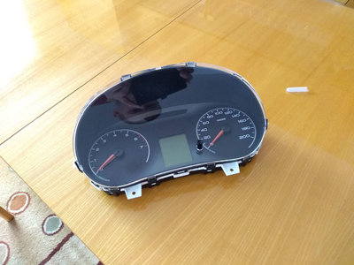

- Dostať ju von trvá len chvíľu
- Tadá a je vonku
- Diera v ktorej sme sa snažili odhaliť riadiacu jednotku TMPS
- Prístrojovka je vonku, ešte dať dole plastový zadný čierny kryt
- A môžme začať sťahujeme starý a nahadzujeme nový softvér pre do a ďalšie funkcie medzi nimi je aj ALARM!!!
- Testujeme, všetko ide, bliká - síce netrúbi ale otvára kufor a nový softvér doplnil tri ďalšie funkcie
