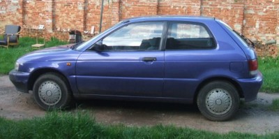

nevej prirustek do rodiny, na jezdeni kolem komina...

to je nahoda a navic fotka klame. Terrano je zeleny a tohle fijalovy. Obe jsou teda obouchany

Hele - já Ti pučím pastelky a doučíš se barvy jo?vik2 píše:... Terrano je zeleny a tohle fijalovy...
