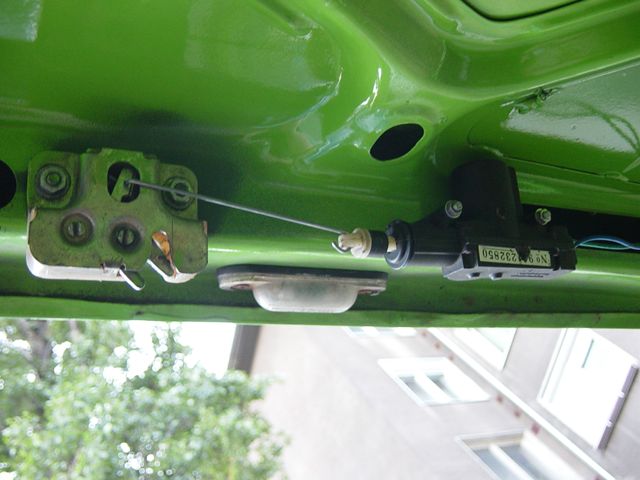

Ad otváranie kufra motorčekom, dá sa na otváranie použiť aj 5 žilový ? Viem, že je to zbytočné, ale rozdiel medzi 5 žilovým a 2 žilovým je maly, cca 20 - 50,-Sk za kus. Kúpil som 5 žilový, použijem iba modrý a zelený vodič. Riešim, či nejako prevŕtať zámok, alebo navariť matku či niečo iné aby som mohol na zámok napojiť ťahlo z motorčeka.

Marek89 píše:dá sa na otváranie použiť aj 5 žilový
Saozřejmě dá
Příspěvky: 11763
mozes pouzit 5 zilovy, ale zapojis iba 2 kabliky.modry a zeleny.Vrtat a navarat nemusis nic, ja to mam spravene tak, ze tiahlo mam iba ohnute a "zakvačene" za jazycek, a ziaden problem som s tym este nemal.

To viem, že máš zakvačené, ale mohol by si dať aj fotku toho ?

nie, nemam to odfotene

Ide to aj takto, len niekedy je problem s prevrtanim, na niektorych zamkoch to byva sakra tvrdy matros :x

mám otázku urobil som centrál, na kombíka 02, všetko ok, chcel by som urobiť , aj el. otváranie zadneho kufra, skúšali ste niekto , neviem vobec ako vyzerá ten zadný zámok :D :D :D , nemám zatial čas dávat dole tapacír .. dik

Roman píše:Ide to aj takto, len niekedy je problem s prevrtanim, na niektorych zamkoch to byva sakra tvrdy matros :x
Tak na mojej lade z 96 to bolo az prilis makke :D Ja som to urboil tak ze som nato striebornou pajkou privaril kusok plechu cim som to predlzil aby to trcalo az nad samotne telo zamku a potom som natiahol bowden k elektromagnetu. Zial foto nemam.
Policajt zato nechapal ked som kufor otvoril tlacidlom 8)

A nemá niekto nápad ako to urobiť aj na 03ku? nech rozmýšľam koľko rozmýšľam, nejak mi to tam nejde :lol:
